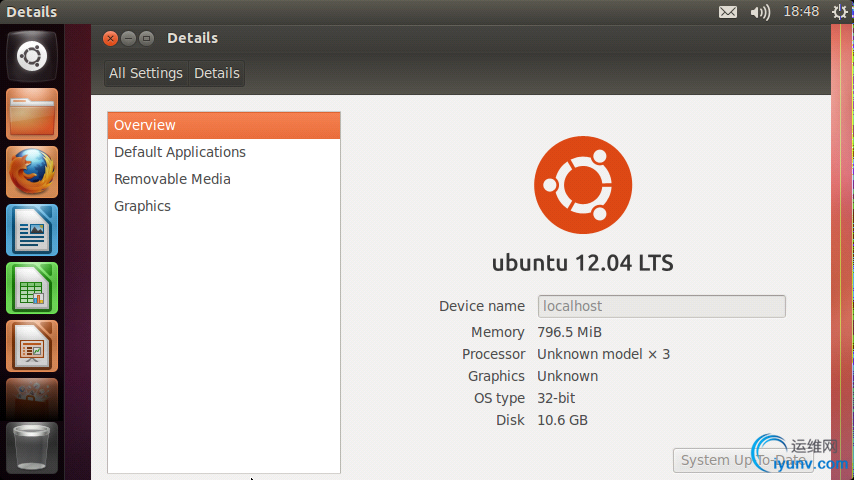

  一.效果预览
  先上图,解个馋~这就是安装后的效果。
  看到上面的图了吧,这就是安装最新的 Ubuntu 12.04 在 Android 智能机上的效果。同时因为 Unity 原生就是支持触屏设备的,所以操作方面还是可以的,只不过就是屏幕小了点而已~好了,下面我来介绍一下我的安装过程。

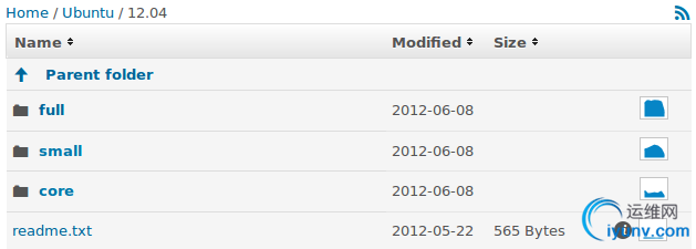

  首先就是下载必要的文件,上面讲到的需要的 Ubuntu 12.04 的映像文件,这个是在 sourceforge.net 上的一个叫 Linux-on-Android 的项目。我上面给的地址中有三个包可供下载:
  其实下面就有英文的介绍,我就在这里简单介绍一下:
  full 映像包含了完整的 Ubuntu 系统,其中包括 Unity 桌面,还有很多如GIMP等常用软件,非常齐全。需要 3.5G 以上空间。
  small 映像包含了的基本的 Ubuntu 系统,其中包括 LXDE 桌面,需要 2G 以上空间。
  core 映像包含了基础的 Ubuntu 系统,不过这个没有GUI的,也就是没有桌面只有命令行。

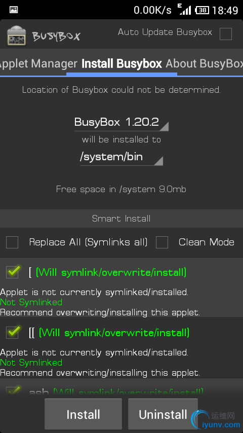

  在这里我要说一下BusyBox,它使得你可以在 Terminal 中运行很多命令,现在很多 Android 的 Rom (我用的MIUI_v4_2.8.10也是) 的终端中很多命令都不能运行,比如 cp、mv、cut 等,但是这些都是我们脚本里面需要用到的,如果不能运行这些命令而执行脚本的话,会提示 **: not found 这样的提示。所以安装 BusyBox 可以使得这些命令都能够在终端里面执行。如果你的Rom本来够强大已经包含了BusyBox的新版本,能够运行基本的shell命令的话,那也可以不用装这个。
  当然安装BusyBox以及后面我们在Terminal中都需要 root 权限,如果是MIUI系统的话则可以直接在 授权管理 > ROOT权限管理 里面打开该选项,然后需要root权限的时候允许就可以了。其他的系统我没用过,不过可以直接用 一键ROOT工具 来操作。
  安装BusyBox,安装好后,打开BusyBox点击 Install 开始安装,如果弹出需要ROOT权限,点下一步允许就行,如图:

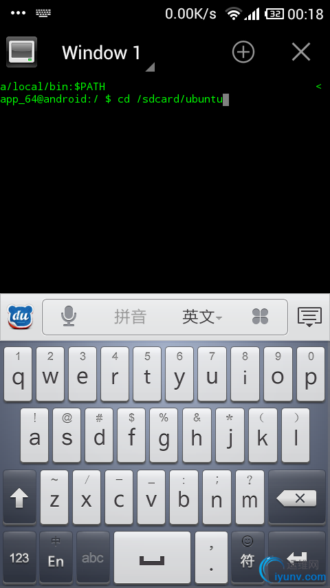

  首先,打开 终端模拟器(Terminal) ,在光标处输入 “cd /sdcard/ubuntu”(不包括引号,注意cd后有空格)然后回车,这样就来到了刚才我们在SD卡里面新建的目录了,如图:

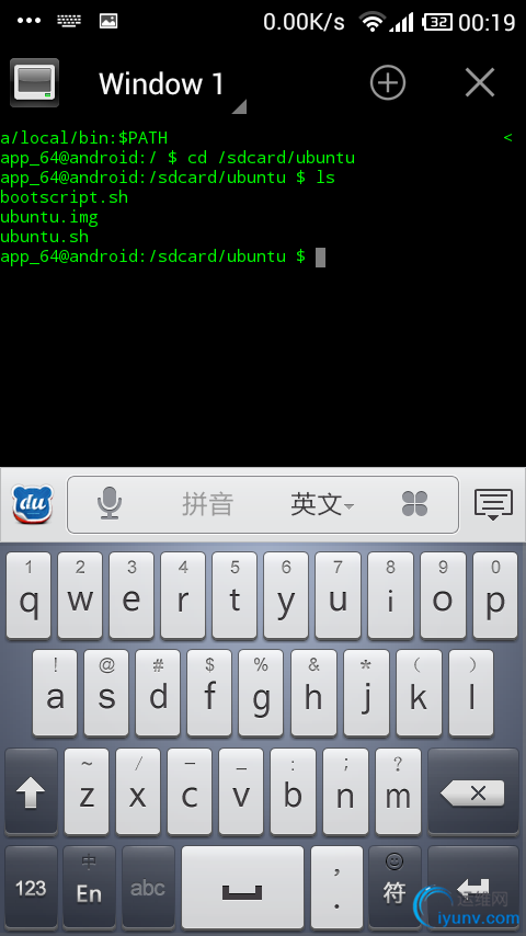

  然后我们可以输入命令 “ls” 然后回车,我们就可以看到当前目录下的所有文件了,看一下里面是不是我们需要的三个文件,如图:

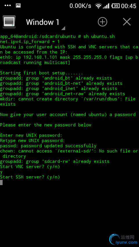

  然后运行安装脚本,输入命令 “sh ubuntu.sh”,进行安装,如图:
  然后脚本为你建立了一个名字为“ubuntu”的帐号,这里提示你需要为你的帐号设置一个密码,这个密码会在以后你操作 Ubuntu 的时候一些授权应用到,比如我在这里设置密码为:“ubuntu”,这里注意的是在终端里面输入密码是不会显示出来的,你看见光标没有动静,但实际上你已经输入进去了。回车后提示再次输入密码以保证你两次密码一样,如图:
  密码设置完成后,提示是否启动VNC服务和SSH服务,我们只要输入“y”然后回车,开启了这两个服务后我们才能通过远程连接来连上系统,如图:
  然后提示我们输入设备屏幕的尺寸,我的屏幕是854×480的,所以我输入“852×480”(小米手机注意:小米手机是854×480的,但是后面用Android VNC 连接的时候有问题,在右边会显示一条线,所以小米手机用户最好设置成“852×480”,其他手机没有测试过,在设置的时候请注意!)。注意:这里两个数字之间的不是乘号,而是字母“xyz”的“x”,输错了不能远程连接的,如图:
  如图的提示已经启动了一个新的桌面,提示是否保存你刚才的设置为默认设置,只要输入“y”即可,如图:

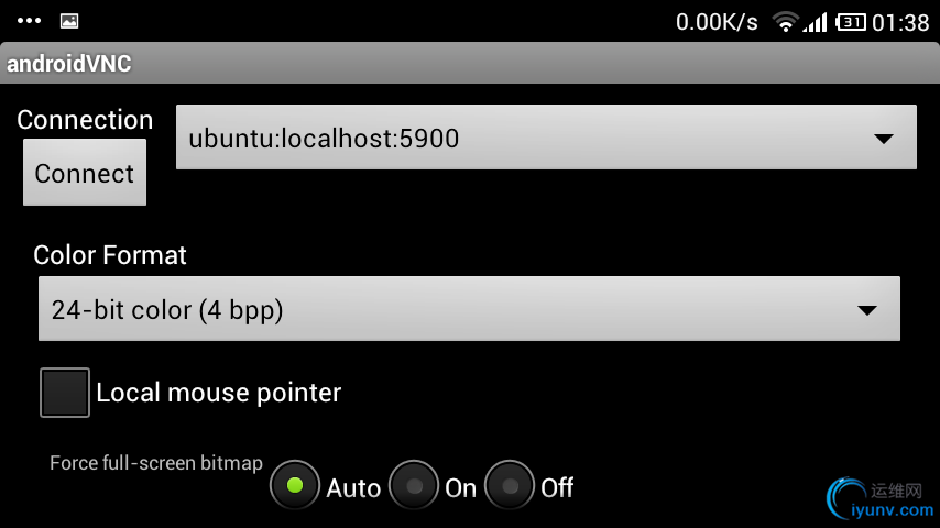

  当然,光用命令行当然体验不到什么,我们这时候确实是已经启动了 Ubuntu12.04 ,现在只需要用远程连接工具来连接登录桌面就能看到完整的桌面系统了。这时候我们就要用到前面安装的 Android VNC Viewer 了。按手机的 Home 键回到手机桌面,保持终端还在后台运行。找到 Android VNC 并且打开,然后进行一些简单的配置。Nickname,为你的连接去一个名字如“ubuntu”。Password 为 “ubuntu” 。Address是ip地址,这里我们是在同一台手机上连,所以我们填写“localhost”,当然你想在别的设备上连接当前的设备那就要填写启动时提示的地址。Port 是段口号,默认 5900。还有这里比较重要的是 Color Format,这个是连接的色彩设置,建议设置成“24-bit color (4 bpp)”,要不然画质太低的话画面就惨不忍睹了。如图:
  全部设置好以后,点击 Connect 就可以连接上我们本地已经在运行的 Ubuntu 12.04 系统了,如图:
