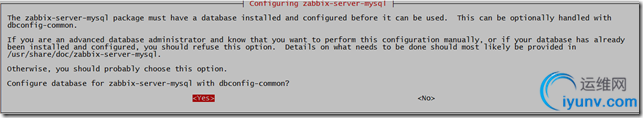

1、数据库的配置,这里系统会要求你使用 dbconfig-common 来为 zabbix-server-mysql 配置数据库
  The zabbix-server-mysql package must have a database installed and configured before it can be used.  This can be optionally handled with dbconfig-common.
  If you are an advanced database administrator and know that you want to perform this configuration manually, or if your database has already been installed and configured, you should refuse this option.  Details on what needs to be done should most likely be provided in /usr/share/doc/zabbix-server-mysql.
  Otherwise, you should probably choose this option.
  Configure database for zabbix-server-mysql with dbconfig-common?
选择“YES”进入下一步,这时系统会要求你提供数据库管理员的密码

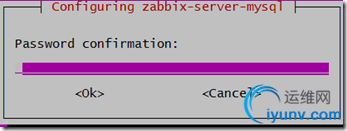

输入完后选择“OK”系统会要求你再输入一次(zabbix-server-mysql)密码

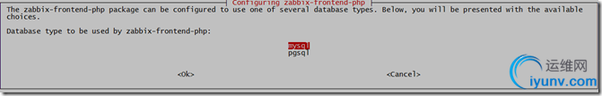

  系统安装一段时间后会再提示为zabbix-frontend-php所使用的数据库,我安装的是mysql就选择“mysql”

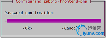

  确认选择后系统提示为zabbix-frontend-php数据库设置密码,如不设置留空的话系统将随机生成一个密码
  输入后系统要求再次确认

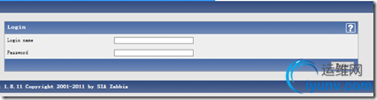

打开浏览器输入http://serverIP/zabbix/回车既可看到登录界面
  用户名:admin
密码:zabbix
登录后是英文界面,如果想用中文的就点击zabbix 首页右上角“porfile”language 中选择Chinese(CN)保存即可。

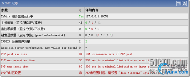

在zabbix状态里会有几项问题要到ubuntu里解决
  sudo vim /etc/php5/cli/php.ini
第740行
post_max_size = 8M 改为 16M
第444行
max_execution_time = 30 改为 300
第454行
max_input_time = 60 改为 300
第960行
;date.timezone = 改为 date.timezone = Asia/Chongqing (注意去掉注释)
保存,然后重启apache
sudo /etc/init.d/apache2 restart
