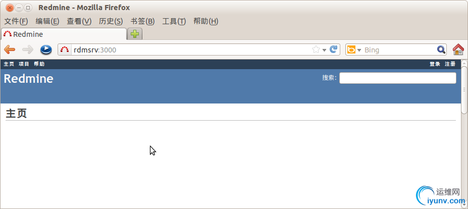

    这时,用浏览器访问 http://192.168.0.99:3000 ,默认用户名admin,密码admin
