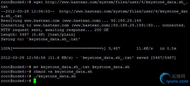

  3: 导入数据
  这个比较有技术含量。通过修改devstack的keystone_data.sh 脚本。实现导入数据。如果你上面的设置都和我一样,那么其实直接运行这个脚本就可以。
  http://www.hastexo.com/system/files/user/4/keystone_data.sh_.txt
  下载脚本
  wget http://www.hastexo.com/system/files/user/4/keystone_data.sh_.txt
mv keystone_data.sh_.txt keystone_data.sh
  让脚本可运行
  chmod +x keystone_data.sh
  运行脚本, 如果你修改的默认的用户名和密码,你需要修改脚本。修改两个地方
  第一个是登录dashboard的admin的密码
  第二个就是keystone的token
  #ADMIN_PASSWORD=${ADMIN_PASSWORD:-hastexo}
ADMIN_PASSWORD=${ADMIN_PASSWORD:-admin}
SERVICE_PASSWORD=${SERVICE_PASSWORD:-$ADMIN_PASSWORD}
#export SERVICE_TOKEN="hastexo"
export SERVICE_TOKEN="Centrin"
export SERVICE_ENDPOINT="http://localhost:35357/v2.0"
SERVICE_TENANT_NAME=${SERVICE_TENANT_NAME:-service}
  ./keystone_data.sh
  顺利运行,会什么都没有输出

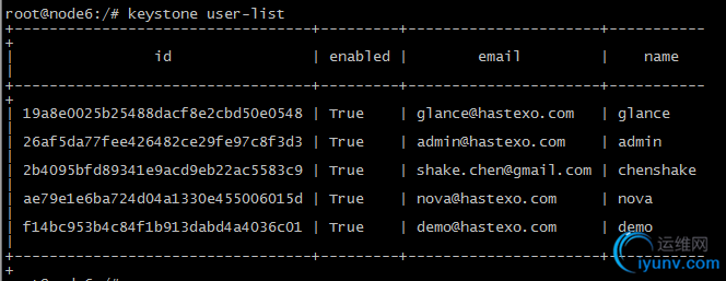

  下面会输出0 ,表示正常。你就别再运行脚本
  keystone --tenant=admin --username=admin --password=hastexo  --auth_url=http://127.0.0.1:5000/v2.0 user-list
  看到这些,就说明keystone安装正常。

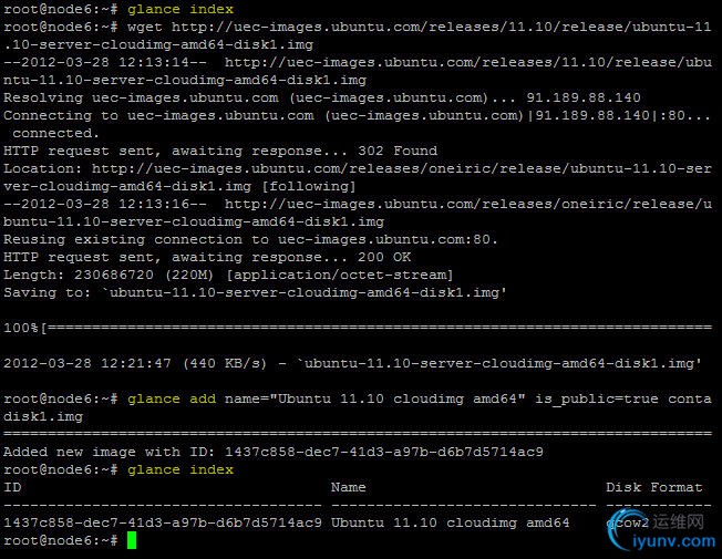

  8:下载镜像并上传
  ubuntu官方专门提供image,http://uec-images.ubuntu.com。不过一定要注意
  这些镜像,都是必须使用密钥登录,直接用用户名密码是无法的登录的。
  下载镜像
  wget http://uec-images.ubuntu.com/releases/11.10/release/ubuntu-11.10-server-cloudimg-amd64-disk1.img
  上传镜像
glance add name=&quot;Ubuntu 11.10 cloudimg amd64&quot; is_public=true container_format=ovf disk_format=qcow2 < /root/ubuntu-11.10-server-cloudimg-amd64-disk1.img
  这里还有一种方法上传,如果你没用环境变量。
  glance --tenant=admin--username=admin --password=hastexo  --auth_url=http://127.0.0.1:5000/v2.0 add name=&quot;Ubuntu 11.10 cloudimg amd64&quot; is_public=true container_format=ovf disk_format=qcow2 < /root/ubuntu-11.10-server-cloudimg-amd64-disk1.img
  上传完镜像后。在运行
  glance index
  或者
  glance --username=admin --password=hastexo --tenant=admin --auth_url=http://127.0.0.1:5000/v2.0 index
  就可以看到上传的image。

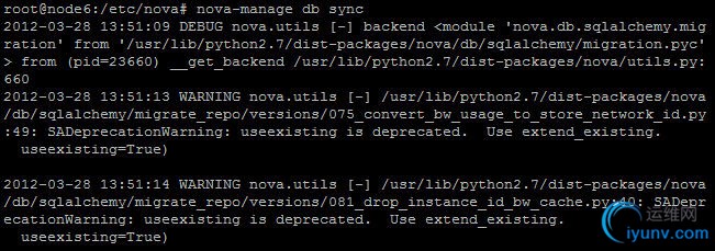

  5:同步数据库
  以前我运行同步数据库,如果正确, 当nova.conf
  --verbose=False
  是没有任何的输出,否则有一堆是输出。
  nova-manage db sync

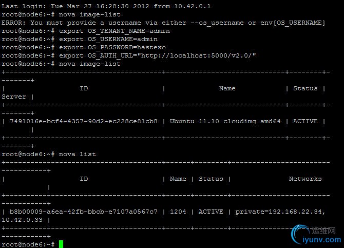

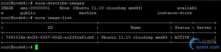

  6:检查nova服务

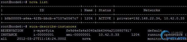

nova list
  nova image-list

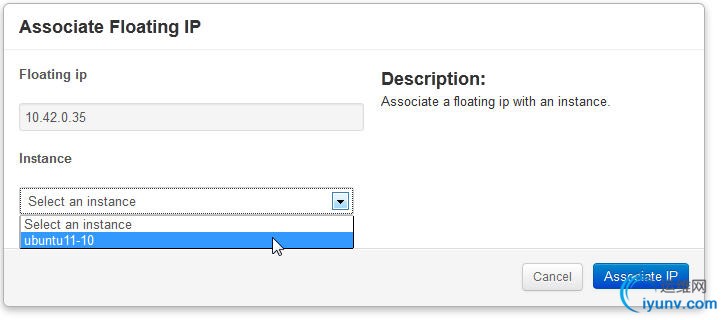

  nova floating-ip-create

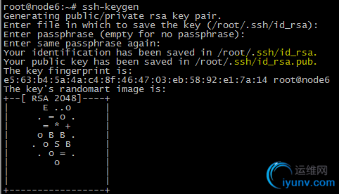

  1: 创建密钥
  # ssh-keygen
  一路回车,就可以了。

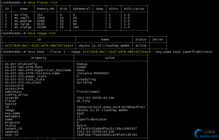

  4:开始创建虚拟机
  查看image list
  nova image-list
  查看flavor-list
  nova flavor-list

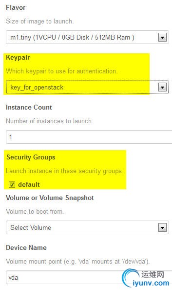

  创建虚拟机
  ~# nova boot --flavor 1 --image 1437c858-dec7-41d3-a97b-d6b7d5714ac9 --key_name key1 superfrobnicator
  看图有真相

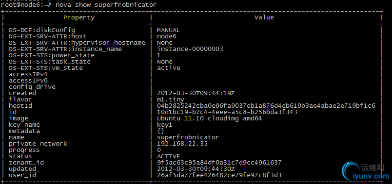

  查看一下创建的虚拟机
  nova show superfrobnicator

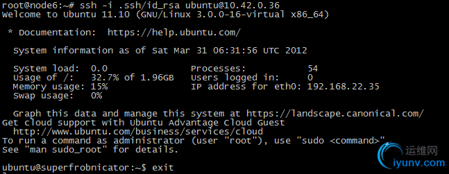

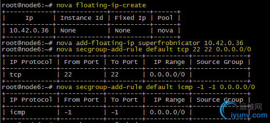

  ssh 访问VM

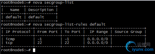

  打开防火墙
  nova secgroup-add-rule default tcp 22 22 0.0.0.0/0
  nova secgroup-add-rule default icmp -1 -1 0.0.0.0/0
  这个时候,就可以直接ssh到虚拟机上。
  ssh -i .ssh/id_rsa ubuntu@192.168.22.35
  这样就可以登录服务器。
  Floating IP访问
  如果希望访问floating IP
  申请floating IP
  关联vm
  # nova add-floating-ip superfrobnicator 10.42.0.36
  查看虚拟机
  ssh访问虚拟机
  ssh -i .ssh/id_rsa ubuntu@10.42.0.36
  查看安全组和规则
  # nova secgroup-list
  # nova secgroup-list-rules default

  查看vm
  nova list
  删除vm,vm的ID
  nova delete 10d1bc19-b2c4-4eee-a5c8-b256bda3f343

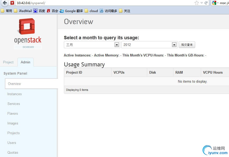

  这个时候,你就可以登录dashboard
  http://10.42.0.6
  user:admin
  pass:hastexo
  5:理解project和user关系
  上面需要注意的一个地方,就是 project的含义。以前的版本是tenant,租户意思,基本可以理解成企业。
  你可以创建用户,用户属于一个project。创建用户的时候,就需要设置密码。
  我创建了一个project :招商银行,创建了一个用户 chenshake,属于project 招商银行

  大家可以比较一下列出所有镜像的命令,可以使用euca-describe-images,或者nova image-list
  现在Essex对Euca的工具支持应该比Diablo好很多。
  列出运行的虚拟机,可以用 nova list 或者 euca-describe-instances

  1:设置安全组 Security group
  安全组,其实就是虚拟机前面的防护墙。默认是关闭所有的包。需要打开防护墙。
  为了简单,我们把default的防护墙,端口全部打开。生产环境就不要这样操作。
  默认是default规则,直接修改default就可以。默认default,是阻止所有的访问。
  2:创建密钥
  为了安全考虑,ubuntu提供的模板,都是采用密钥登录。简单点说,你创建一对公钥和私钥。私钥下载到本地保存,公钥存放在服务器上,创建虚拟机的时候,会把公钥注入到虚拟机里。
  这个时候,你如果有私钥,就可以直接登录。

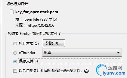

  下载私钥
  点击create keypair,就会提示你下载私钥。私钥是pem后缀。
  那么你就参考这个文档,就可以。

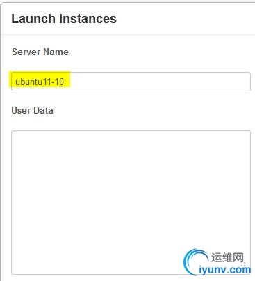

  3:创建vm
  创建vm的时候,你会选择keypair,安全组。
  创建完成后,得到其实是一个内网规定IP

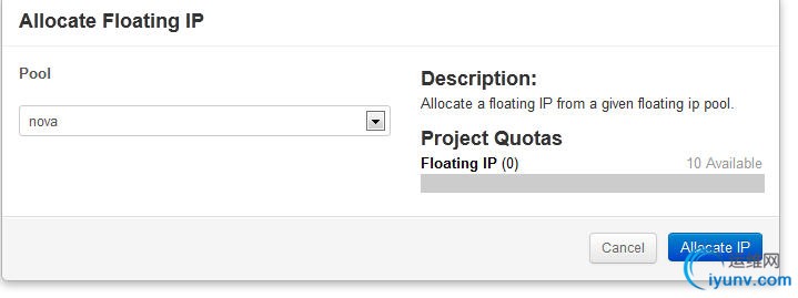

  4:floating IP

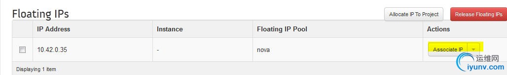

  给虚拟机分配一个 floating IP,可以理解成是公网的IP
  分配完
  关联vm
  看看结果
  5:ssh 访问vm
  这个看你的客户端是什么,linux,SecureCRT,putty,都有所不同。
  对于ubuntu提供的image,ssh的用户名是:ubuntu,

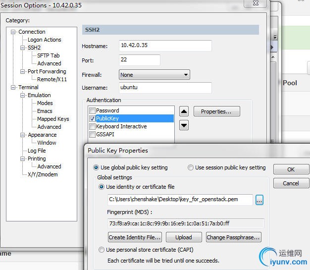

  SecureCRT 6.x版本
  对于6.x版本,已经可以直接使用pem后缀的密钥
  putty登录

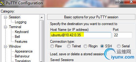

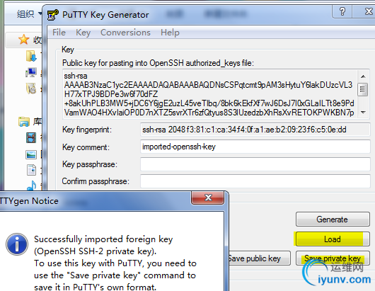

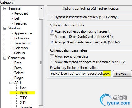

  对于putty,需要对密钥进行转换。
  http://www.chiark.greenend.org.uk/~sgtatham/putty/download.html
  到官方网站下载:PuTTYgen这个工具
  PUTTYGEN,通过load,找到刚才下载的私钥,注意,要选择全部文件,才可以找到。通过转换,选择保存私钥就可以
  存放到本地。
  设置putty使用密钥
  linux客户端ssh登录vm
  如果你是linux服务器上,你可以上传密钥到服务器上
  ssh -i key_for_openstack.pem ubuntu@192.168.22.34
  就可以直接登录虚拟机。

  1:我登录服务器后,命令都无法运行
  ~# nova image-list
ERROR: You must provide a username via either --os_username or env[OS_USERNAME]
如何解决。
  这个问题,其实还是你的环境变量导致的。
export OS_TENANT_NAME=admin
export OS_USERNAME=admin
export OS_PASSWORD=hastexo
export OS_AUTH_URL=&quot;http://localhost:5000/v2.0/&quot;
export EC2_URL=$(keystone catalog --service ec2 | awk '/ publicURL / { print $4 }')
export CREDS=$(keystone ec2-credentials-create)
export EC2_ACCESS_KEY=$(echo &quot;$CREDS&quot; | awk '/ access / { print $4 }')
export EC2_SECRET_KEY=$(echo &quot;$CREDS&quot; | awk '/ secret / { print $4 }')
  这样就可以了。ecua 和nova的命令都可以使用。
  如果不希望每次ssh登录,都需要运行这个。可以直接修改 /etc/profile, 在最后面加上上面几行。这样运行命令就不会再出错。
