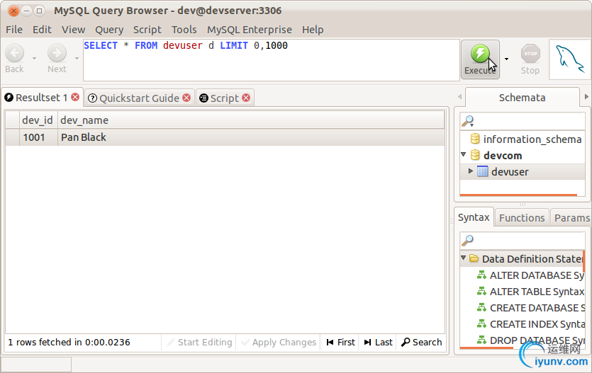

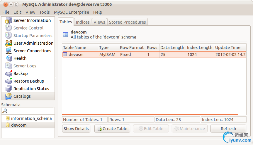

2) MySQL管理员(MySQL Administrator)图形化工具在 Ubuntu软件中心“有售”。
如图:
  安装后,在“应用程序 - 编程 - MySQL Administrator” ,和 “应用程序 - 编程 - MySQL Query Browser”
