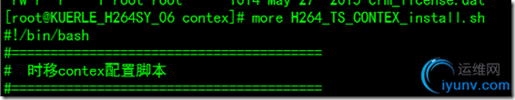

  使用VI编辑器编辑在win下写好的sh脚本,但是其中的中文字符全是乱码,不光不能看,编辑都不行(因为全角字符会被删除一半)。特地在win下将字符集转成UTF-8的格式仍然不行。
  使用more命令显示文件,中文是可以正常显示的。如图:
