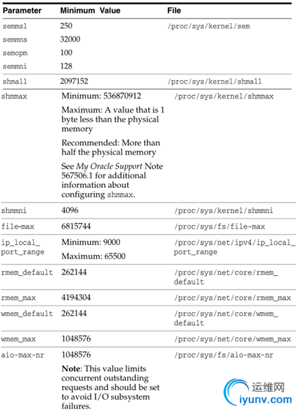

  4、内核参数要求
Note: If the current value of any parameter is higher than the value listed in this table, then do not change the value of that parameter.本文原始出处:江健龙的技术博客http://jiangjianlong.blog.51cto.com/3735273/1832986
修改方法:
create or edit the  /etc/sysctl.conf file, and add or edit lines similar to the following:
fs.aio-max-nr = 1048576
fs.file-max = 6815744
kernel.sem = 250 32000 100 128
net.ipv4.ip_local_port_range = 9000 65500
net.core.rmem_default = 262144
net.core.rmem_max = 4194304
net.core.wmem_default = 262144
net.core.wmem_max = 1048576
Note if any of the current values are larger than the
minimum value, then specify the larger value

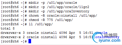

  6、创建安装目录
Oracle_Base目录:/u01/app/oracle/
Oracle_Home目录:/u01/app/oracle/11gr2
Oracle清单目录:/u01/app/oracle/oraInventory

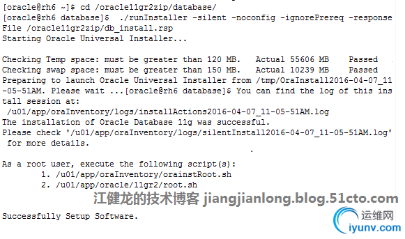

3、执行静默安装Oracle命令
./runInstaller -silent -noconfig -ignorePrereq -responseFile /oracle11gr2zip/db_install.rsp

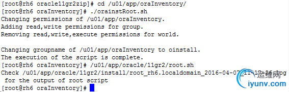

4、使用root登录执行脚本

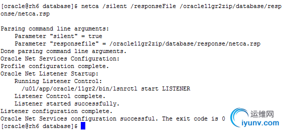

5、执行静默安装监听命令
不需要修改应答文件内容,直接使用介质中的netca.rsp文件
[oracle@rh6 database]$ netca /silent /responseFile /oracle11gr2zip/database/resp
onse/netca.rsp

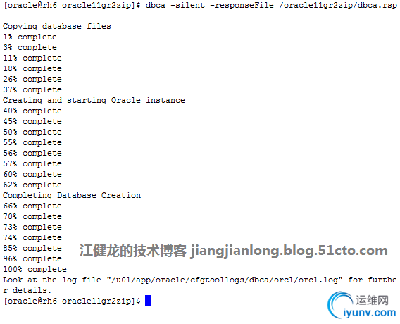

   2、执行静默安装数据库命令
$dbca -silent -responseFile /oracle11gr2zip/dbca.rsp

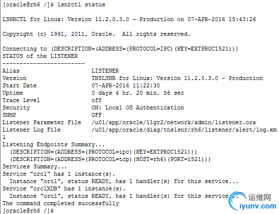

  1、检查监听状态
  $ lsnrctl status

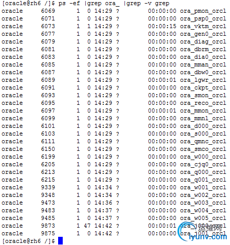

2、检查Oracle进程
$ ps -ef |grep ora_ |grep -v grep

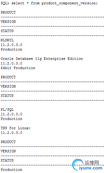

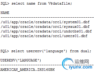

3、登录Oracle数据库并执行常见查询命令

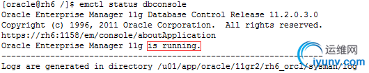

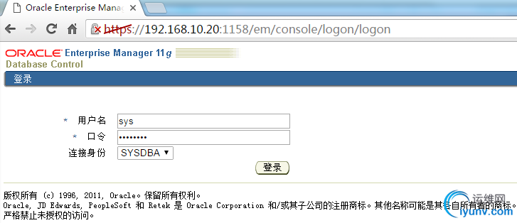

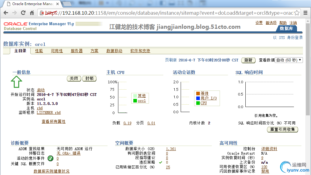

4、登录EM

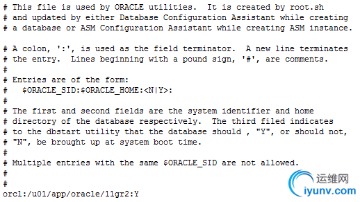

  1、以Oracle登录,编辑oratab
vi /etc/oratab,将N改为Y

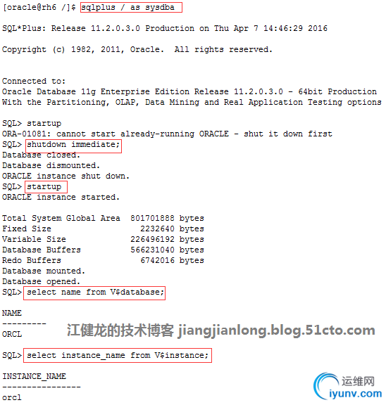

1)关闭数据库
2)使用root登录,执行命令service oracle start

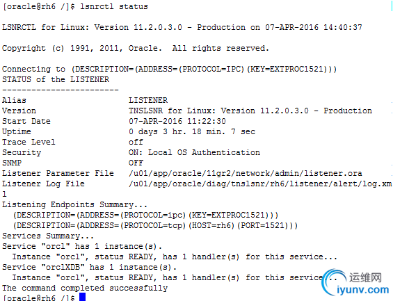

3)登录数据库检查,数据库已在运行,监听也正常

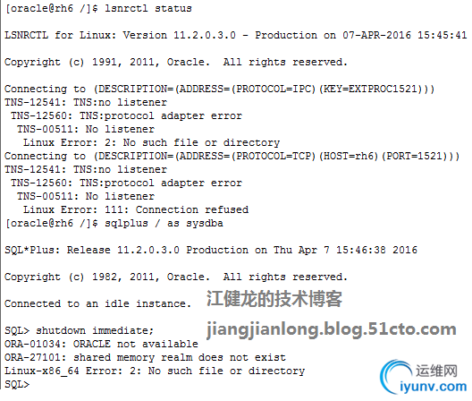

4)执行service oracle stop
5)检查监听和数据库都已关闭
