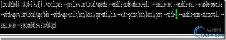

[root@rhel5 ~]#cd /usr/local/src/httpd-2.4.4/
  //安装apache后面所加的参数
[root@rhel5 httpd-2.4.4]#make && make install

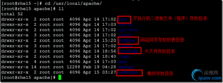

  切换到apache目录下,查看形成的文件。由于安装的路径并不是系统默认的路径,而每执行一次命令都要指明路径很麻烦,所以我们就把安装文件所形成的头文件目录include、库文件目录lib、可执行的二进制文件目录bin和配置文件xxx.conf/cnf与系统关联起来,下面其他源码的安装也是一样的。

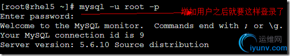

  增加用户和密码后的登录方式
  Mysql  的安装到此就基本结束了

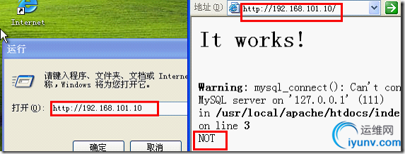

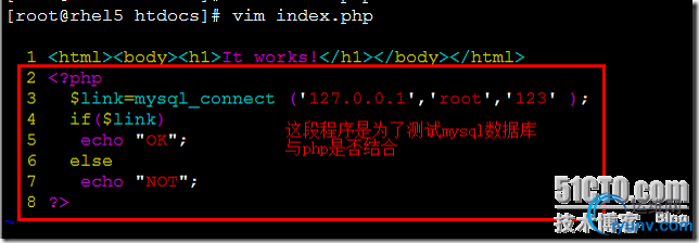

  Php网页测试
  结果(工作正常):
  与mysql数据库的链接测试
  结果(功能正常):
  停用mysql数据库
  结果正常
  重新启用mysql数据库
  结果正常
