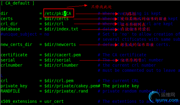

    CA认证中心配置文件在目录/etc/pki,主配置文件为/etc/pki/tls/openssl.cnf,打开主配置文件,修改如下
   [root@localhost pki]# vim /etc/pki/tls/openssl.cnf
   如下内容
修改之后,因为红色注释部分的目录和文件都是需要手动创建的,所以要先创建

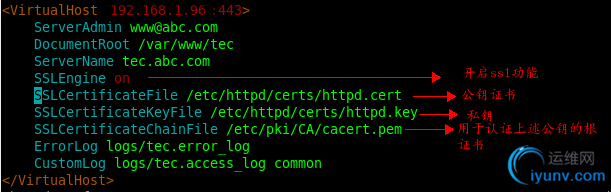

  5>> 下面将配置应用到tec.abc.com域名
       [root@localhost certs]# vim /etc/httpd/conf/httpd.conf
        添加如下内容,下面的ip地址可以修改成
   6>> 重启httpd服务器

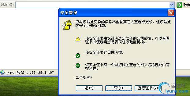

   使用windows2003访问
     在地址栏中输入:https://tec.abc.com后会出现下面的图
说明现在系统没有安装用于认证的根证书,我们可以点击"查看证书"来进行安装
把此证书放在根证书列表中
安装之后刷新一下浏览器,就可以得到网站内容
