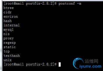

#查看postfix支持的模块是否有mysql;
#若不存在mysql,就不要往下做了,必须重做,知道出现mysql为止
[root@mail postfix-2.8.2]# postconf –m
