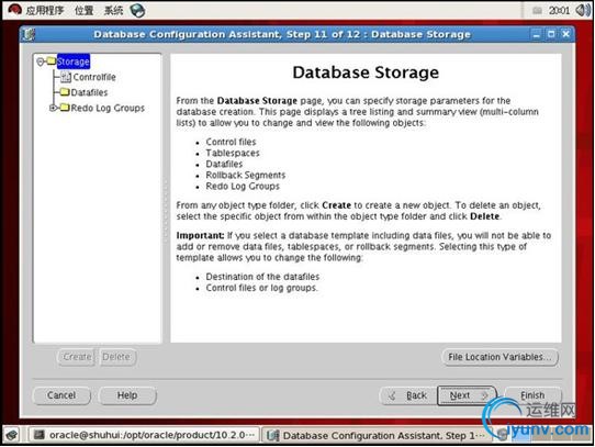

11,创建的数据库默认为文件系统,不改变,next。
