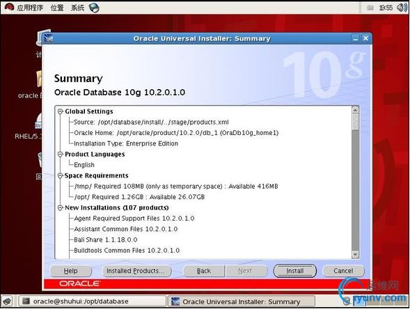

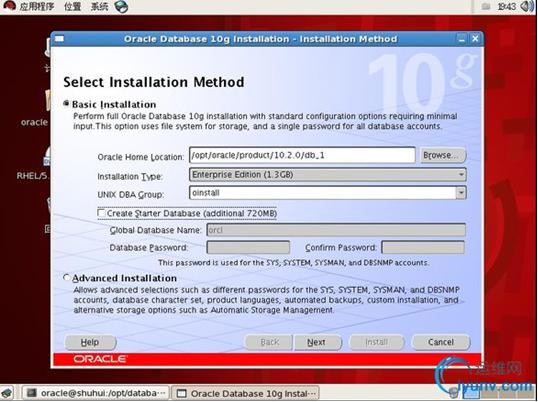

1.选择安装类型,基本安装,不创建数据库,之后再创建数据库实例。如下图所示:
  2.指定证书存放目录,因为在.bash_profile的时候,都设置好了,直接点下一步。如图所示:
  3.在这里会检查安装是否符合条件,如果没有什么问题的话,就只有第一个Checking Network Configuration requirements 要勾选,就出现User Verified ,直接next进入准备安装界面,如下图所示:

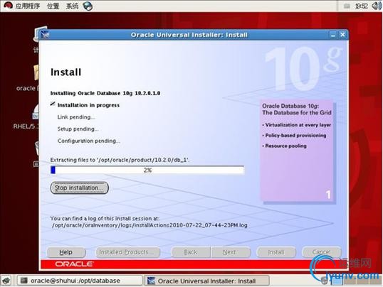

  4,开始安装oracle数据库,如果没有什么问题,直接走完,要是有些rpm包没有安装完全,就会出现错误。出现错误后就检查看是否有是哪个包没有安装。
  在安装的过程中会出现要执行的程序。
  直接进入下面的目录,运行程序,一切都是默认。
  #/oracle/oraInventory/orainstRoot.sh
  #/oracle/product/10.2.0/db_1/root.sh

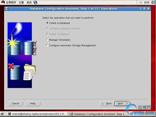

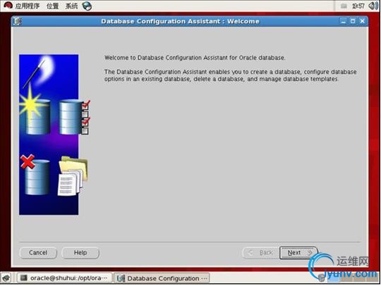

  5,单独创建数据库实例,在终端进入opt/oracle/product/10.2.0/db_1/bin目录,然后./dbca 启动创建实例程序。启动后的界面如下:直接next
  6,出现创建数据库的界面,直接next。

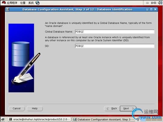

  8,输入要创建数据库实例的名称SID,next。

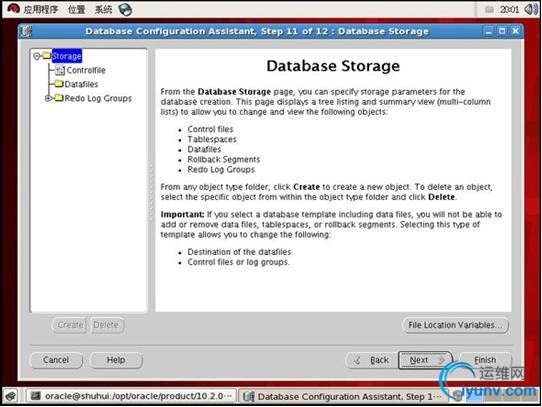

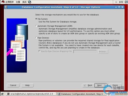

11,创建的数据库默认为文件系统,不改变,next。

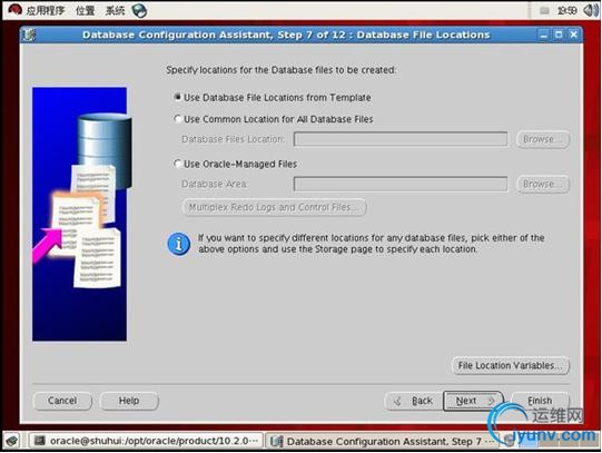

12,直接默认选项,next。
13,数据库恢复默认选项,next。

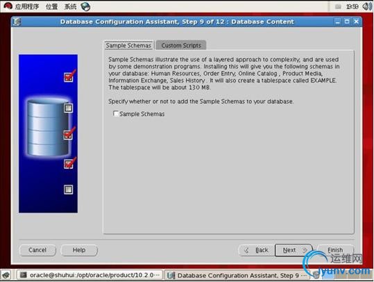

14,关于schemas,不管,直接next。

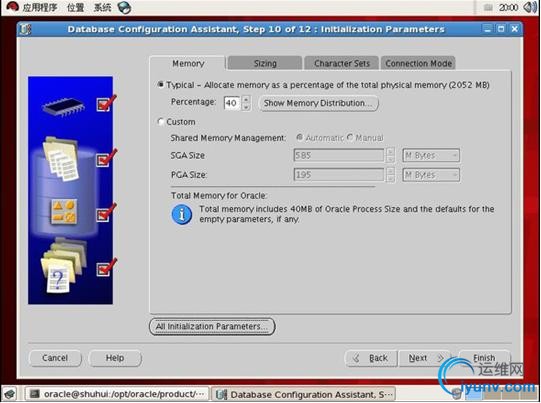

15,设置内存,大小,字符,连接模式。
大小默认。
字符集选择简体中文,如果没有设置这个,数据库中的中文字符就会出现乱码。
直接默认为Dedicated Server mode 专用的服务器模式。next。下面还有一个All initialization Parameters,可以根据需要初始化有些参数。
