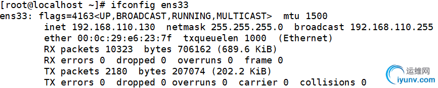

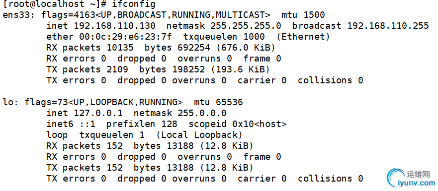

ifconfig
  ifconfig命令被用于配置和显示Linux内核中网络接口的网络参数。
  语法:ifconfig [Options] [interface]
  常用方法:
  •   ifconfig:查看当前系统中存在的网络接口设备信息
  •   ifconfig [name]:查看指定的网络接口设备信息
  •   ifconfig -a:查看所有网络接口信息。(包括非运行状态下的网卡)
