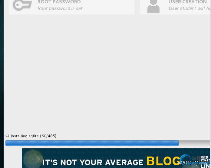

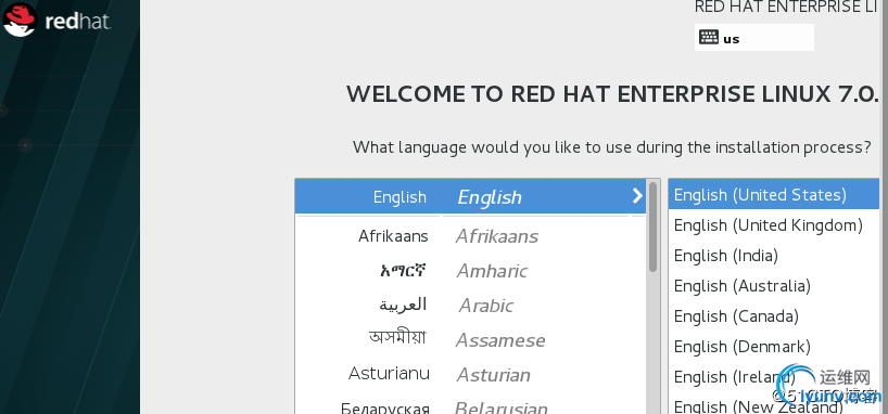

安装过程:
(1)获取dhcp
(2)安装系统,手动调到第一个标题,默认是第二个标题
(3)安装过程显示
(4)回答问题页面

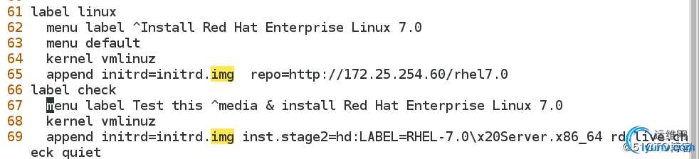

4.修改默认启动: 把menu default加到第一个标题下面,就从第一个标题启动
[root@server tftpboot]# vim pxelinux.cfg/default
61 label linux
62   menu label ^Install Red Hat Enterprise Linux 7.0
63   menu default  #预安装环境中默认从第一个标题启动,原来默认从第二个标题启动
64   kernel vmlinuz
65   append initrd=initrd.img  repo=http://172.25.254.60/rhel7.0
66 label check
67   menu label Test this ^media & install Red Hat Enterprise Linux 7.0
68   kernel vmlinuz
69   append initrd=initrd.img inst.stage2=hd:LABEL=RHEL-7.0\x20Server.x86_64 rd.live.ch    eck quiet

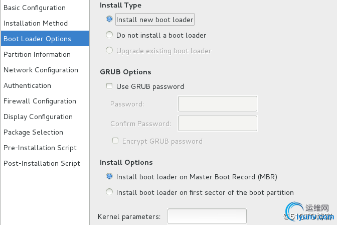

[root@server ~]# system-config-kickstart  #常见问题答案回答,问题的答案生成ks.cfg,保存在/var/www/html/目录中,安装时,使用http可以访问到
(1)基础设定
语言,时区,密码,是否安装图形
(2)安装方式
安装源位置
(3)启动方式选项
(4)自定义分区
/boot分区:200M
swap分区:500M
*/分区:剩下的所有空间
(5)安装是的网络配置
eth0,dhcp
(6)火墙状态:选择关闭,selinux关闭
(7)保存
点击左上角的file选择save,在选择保存的位置,我将它保存在/var/www/html便于http访问

35 clearpart --all --initlabel #在安装系统前清除分区,--all:清除所有分区,--linux:清除linux分
区,--none:不清除分区,--initlabel:创建标签,对于没有mbr和gpt的新硬盘,该选项是必须的,--dir    vers=sdb:清除指定的分区
36 # Disk partitioning information
37 part /boot --fstype="xfs" --size=200
38 part swap --fstype="swap" --size=500
39 part / --fstype="xfs" --grow --size=1
#part:创建分区,--asprimary:强制指定为主分区,--grow:使用所有可用空间,即为其分配所有剩余>    空间。对于根分区至少需要3G空间(--grow,也要指定--size)

[root@server html]# cd /var/lib/tftpboot/
65   append initrd=initrd.img  repo=http://172.25.254.60/rhel7.0 ks=http://172.25.254.125/ks.    cfg

(1)获取dhcp
(2)进入预安装环境:读取内核文件启动初始化程序
(3)读取镜像,进入安装环境
系统就安装完成啦
