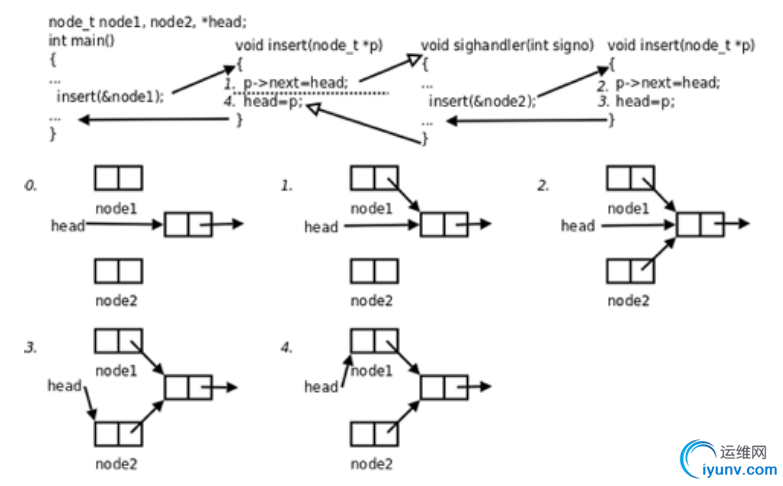

  如下是不可重入的函数:
  main函数调用insert 函数向一个链表 head中插入节点 node1,插入操作分为两步 ,刚做完
  第一步的 时候 ,因为硬件中断使进程切换到内核 ,再次回用户态之前检查到有信号待处理 ,
  是切换 到sighandler函数 ,sighandler也调用 insert函数向同一个链表 head中插入节
  node2,插入操作的 两步都做完之后从 sighandler返回内核态 ,再次回到用户态就从
  main函数调用的insert 函数中继续 往下执行 ,先前做第一步之后被打断 ,现在继续做完第二
  步。结果是 ,main函数和 sighandler先后 向链表中插入两个节点 ,而最后只有一个节点真
  正插入链表中了。
  在一个时间段内,有多个执行流进入同一个函数中,叫作 重入。如果函数执行没有问题,允许重入,则叫做 可重入函数。否则,叫做不可重入函数。
