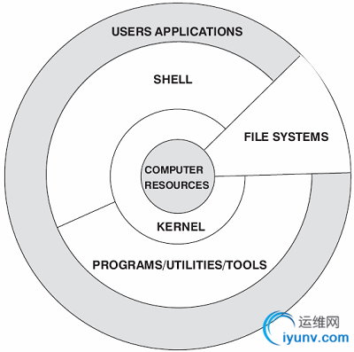

Linux系统一般有4个主要部分:
内核、shell、文件系统和应用程序。内核、shell和文件系统一起形成了基本的操作系统结构,它们使得用户可以运行程序、管理文件并使用系统。部分层次结构如图1-1所示。

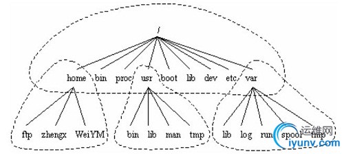

3.2  Linux目录
    文件结构是文件存放在磁盘等存贮设备上的组织方法。主要体现在对文件和目录的组织上。
  目录提供了管理文件的一个方便而有效的途径。
  Linux使用标准的目录结构,在安装的时候,安装程序就已经为用户创建了文件系统和完整而固定的目录组成形式,并指定了每个目录的作用和其中的文件类型。
      完整的目录树可划分为小的部分,这些小部分又可以单独存放在自己的磁盘或分区上。这样,相对稳定的部分和经常变化的部分可单独存放在不同的分区中,从而方便备份或系统管理。目录树的主要部分有 root、/usr、/var、/home  等(图2) 。这样的布局可方便在 Linux 计算机之间共享文件系统的某些部分。
                        图2
  Linux采用的是树型结构。最上层是根目录,其他的所有目录都是从根目录出发而生成的。
      微软的DOS和windows也是采用树型结构,但是在DOS和 windows中这样的树型结构的根是磁盘分区的盘符,有几个分区就有几个树型结构,他们之间的关系是并列的。最顶部的是不同的磁盘(分区),如:CDEF等。
      但是在linux中,无论操作系统管理几个磁盘分区,这样的目录树只有一个。从结构上讲,各个磁盘分区上的树型目录不一定是并列的。

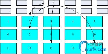

     我们将 inode 与 block 区块用图解来说明一下,如下图所示,文件系统先格式化出 inode 与 block 的区块,假设某一个文件的属性与权限数据是放置到 inode 4 号(下图较小方格内),而这个 inode 记录了文件数据的实际放置点为 2, 7, 13, 15 这四个 block 号码,此时我们的操作系统就能够据此来排列磁盘的阅读顺序,可以一口气将四个 block 内容读出来! 那么数据的读取就如同下图中的箭头所指定的模样了。
图 inode/block 数据存取示意图       这种数据存取的方法我们称为索引式文件系统(indexed allocation)。那有没有其他的惯用文件系统可以比较一下啊? 有的,那就是我们惯用的闪盘(闪存),闪盘使用的文件系统一般为 FAT 格式。FAT 这种格式的文件系统并没有 inode 存在,所以 FAT 没有办法将这个文件的所有 block 在一开始就读取出来。每个 block 号码都记录在前一个 block 当中, 其读取方式有点像下图所示:

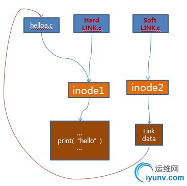

    可以用ln命令对一个已经存在的文件再建立一个新的连接,而不复制文件的内容。连接有软连接和硬连接之分,软连接又叫符号连接。它们各自的特点是:
  硬连接:原文件名和连接文件名都指向相同的物理地址。目录不能有硬连接;硬连接不能跨越文件系统(不能跨越不同的分区)文件在磁盘中只有一个拷贝,节省硬盘空间;
  由于删除文件要在同一个索引节点属于唯一的连接时才能成功,因此可以防止不必要的误删除。
  符号连接:用ln -s命令建立文件的符号连接符号连接是linux特殊文件的一种,作为一个文件,它的数据是它所连接的文件的路径名。类似windows下的快捷方式。
  可以删除原有的文件而保存连接文件,没有防止误删除功能。

3.8 .软连接、硬链接
  硬连接:是给文件一个副本,原文件名和连接文件名都指向相同的物理地址。目录不能有硬连接;硬连接不能跨越文件系统(不能跨越不同的分区)文件在磁盘中只有一个拷贝,节省硬盘空间;
          修改其中一个,与其连接的文件同时被修改。如果删除其中任意一个其余的文件将不受影响。
  符号连接(软连接):用ln -s命令建立文件的符号连接符号连接是linux特殊文件的一种,作为一个文件,它的数据是它所连接的文件的路径名。类似windows下的快捷方式。
  当然删除这个连接,也不会影响到源文件,但对连接文件的使用、引用都是直接调用源文件的。
      具体关系可以看下图:
               图5:软链接和硬链接
          从图上可以看出硬链接和软链接的区别:
  1:硬链接原文件和新文件的inode编号一致。而软链接不一样。
  2:对原文件删除,会导致软链接不可用,而硬链接不受影响。
  3:对原文件的修改,软、硬链接文件内容也一样的修改,因为都是指向同一个文件内容的。
