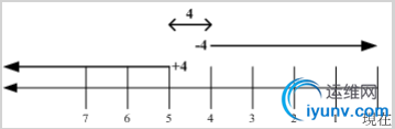

  我们现在知道 atime ,ctime ,mtime 的意义,如果你想找出一天内被更改过的文件名,可以用举例1 的做法,但如果我想要找出『 4 天内被更改过的档案档名』呢?那可以使用『find /var -mtime -4 』。那如果是『 4 天前的那一天』就用『find /var -mtime 4 』。有没有加上『 +, -』差别很大!我们可以用简单的图示来说明一下
                                                  find相关的时间参数的意义
  图中最右边为目前的时间,越往左边则代表越早前的时间轴啦。由图我们可以清楚的知道:
+4 代表大于等于 5 天前的档名:ex> find /var -mtime +4
-4 代表小于等于4 天内的档名:ex> find /var -mtime -4
4 则是代表 4-5 那一天档名:ex> find /var -mtime 4

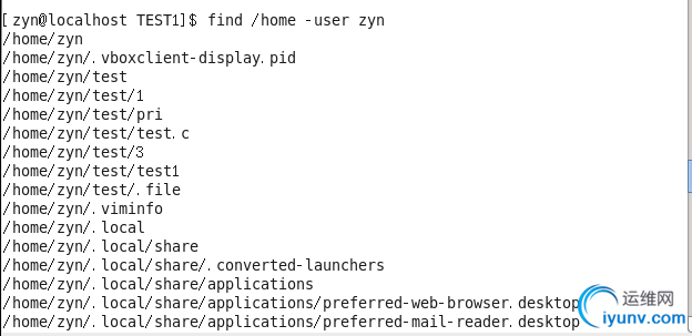

举例3:
#find /home -user zyn
搜寻 /home 下属于zyn 的档案

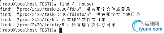

举例4:
#find / -nouser
找到系统不属于任何人的档案
如果你将系统里的某个账号删除了,但该账号已经在系统里面建立很多档案时,就可能发生无主孤魂的档案讯在,此时你就可以用 -nouser 来找出该类型的档案并删除了。

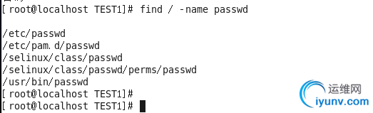

举例5:
#find /-name passwd
找出档名为passwd 的这个档案

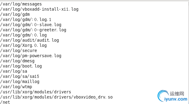

#find /-perm +7000
搜寻档案中含有SUID 或 SGID 或 SBIT 属性的
所谓7000 就是 ---s--s--t ,那么只要有s或者t的就列出来, -7000 就是要含有---s--s--t 三个权限
