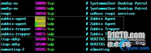

检查系统services文件是否有zabbix的端口定义
        vim /etc/services
        搜索关键字10050 ,看是否已经有zabbix 服务的定义
    笔者这里编译安装完成后就已经自动添加了定义。

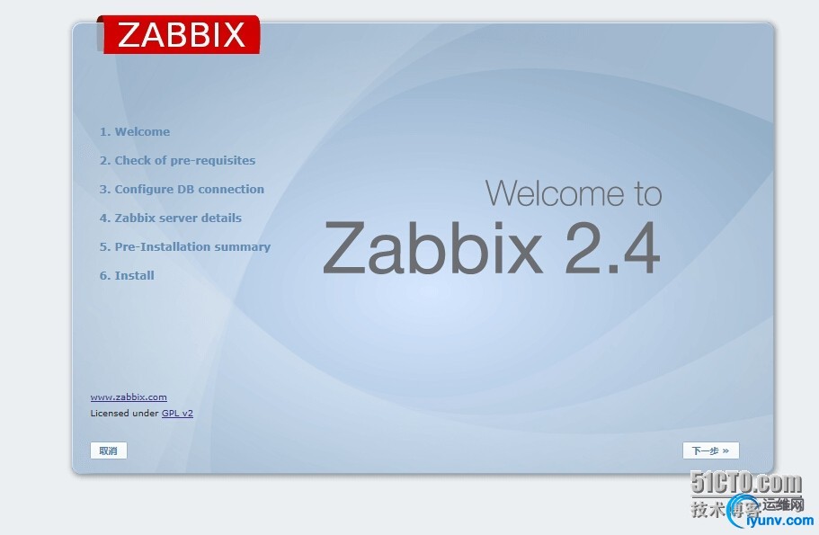

打开浏览器, http://zabbixserver/zabbix

刷新web页面,重新检测php环境。

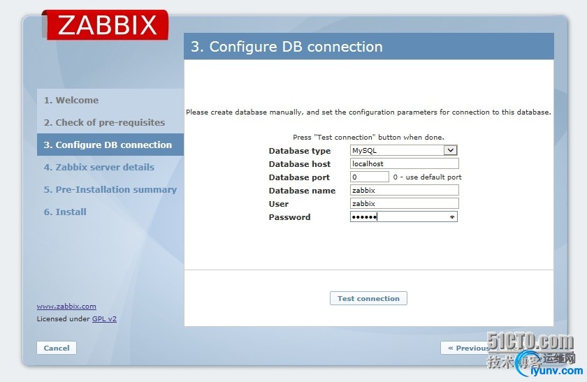

配置数据库参数,测试通过后进行下一步
ok  配置完成

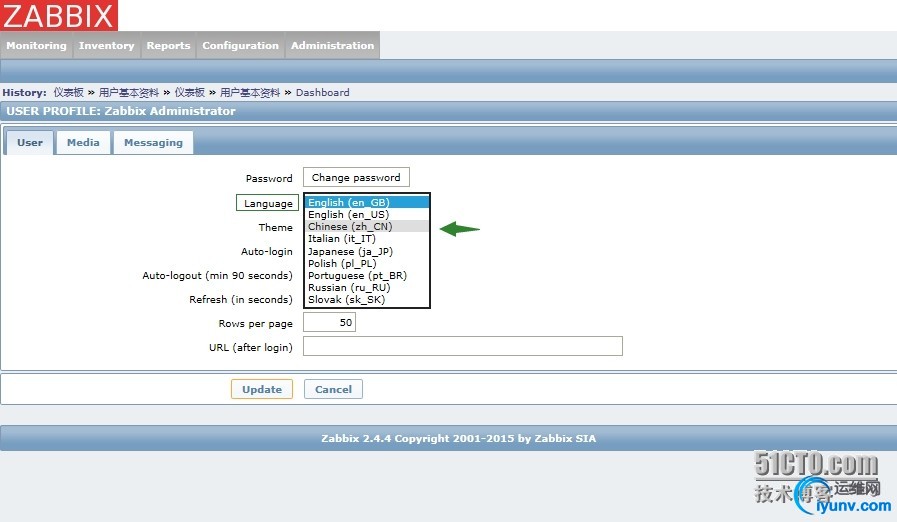

修改为中文页面
好了,到此配置完成。
