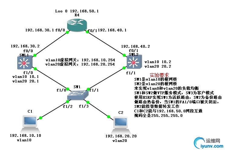

拓扑连接图如下所示:子网掩码全是/24位。

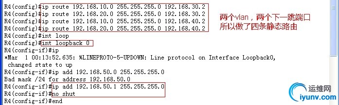

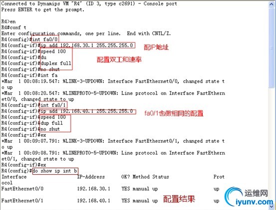

步骤一、做R4的IP地址配置和静态路由和loopback(模拟外网)

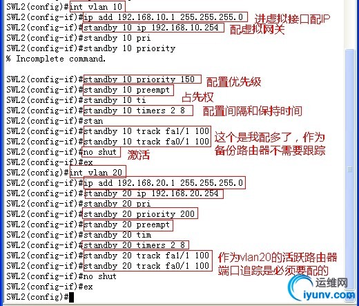

步骤十、在SWL2 配置vlan10虚拟IP地址和HSRP10号组的虚拟
        网关地址,并作为10号组备份路由器。配置vlan20的虚拟
        IP地址和虚拟网关地址,并作为20号组的活跃路由器

具体截图步骤一、做R4的IP地址配置和静态路由和loopback地址

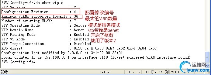

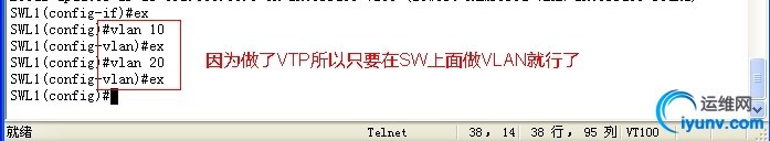

步骤四、在SWL1上做VTP服务模式,并添加vlan10和vlan20
这是配置完之后的查看结果,所有的查看功能都可以用于排错。
在SWL1上面配置vlan信息。

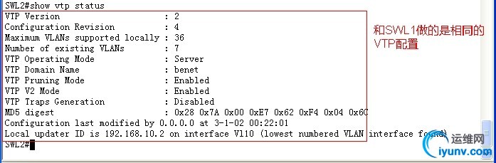

步骤五、SWL2也做VTP服务模式SW1做客户模式(都不添加vlan)
可以看到,在没有配置vlan的情况下SW1也已经通过VTP学习到了vlan信息

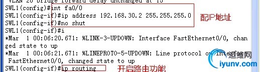

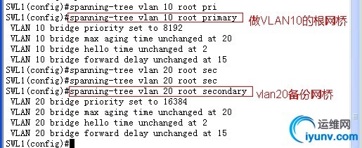

步骤七、在SWL1上做vlan10的根网桥vlan20的备份网桥以便提供STP负载均衡。并且配置FA0/0的IP地址

步骤十、在SWL2上配置vlan10虚拟IP地址和HSRP10号组的虚拟网关地址,并作为10号组备份路由器。配置vlan20的虚拟IP地址和虚拟网关地址,并作为20号组的活跃路由器

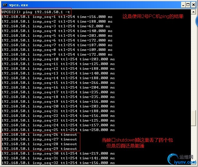

在PC1上使用“-t”连续ping 192.168.50.1,然后把端口shutdown掉结果如下
再次使用PC2  ping外网IP进行测试
说明:HSRP的冗余链路已经做成功了。
注意STP生成树的阻塞端口不能跟HSRP组的冗余链路起冲突。也就是STP生成树阻塞的端口不能是HSRP活跃路由相关的端口。
最后经验总结:在配置完成之后,用VPCS进行ping命令测试的时候会有延迟存在(这可能跟计算机配置有关系),建议最后进行ping测试时多等几个包。有时甚至会丢20~40个包。
