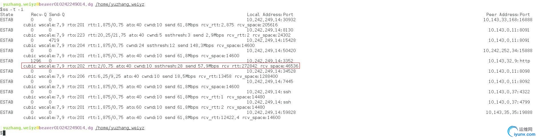

一. ss
    display socket statistics.
    参数简单易用,还提供了很多 TCP 协议栈的参数,而且在 socket 数量巨大时,比 netstat 的输出快多了,大爱啊!
    -a: all,显示所有的 socket,默认只显示非 listening 状态的
    -t: tcp,显示 tcp socket
    -u: udp,显示 udp socket
    -w: raw,显示 raw sockt

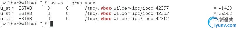

    -x: unix,显示 unix domain socket。可以看到 virtual box 使用了 domain socket。
    -p: processes,显示开启此 socket 的进程,不过很多时候无法显示,不知道为什么
    -n: not,不解析服务名称,默认会显示知名协议名而非端口号,但很多知名协议,其实并不熟悉其端口号
    -l: listening,显示处于 listening 状态的 socket
    -i: internal,显示 tcp 的内部信息
    -s: summary,显示汇总信息

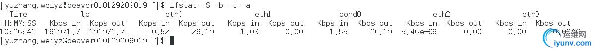

四. ifstat
    interface statistics
    查看网卡流量,相对于 iptraf 等,还是方便很多的,一是支持同时显示多张网卡的流量,二是延时低。
      -l  Enables monitoring of loopback interfaces for which statistics are available. By default, ifstat monitors all non-loopback interfaces that are up.
      -a  Enables monitoring of all interfaces found for which statistics are available.
      -t  Adds a timestamp at the beginning of each line.
      -S  Keep stats updated on the same line if possible (no scrolling nor wrapping).
      -b  Reports bandwith in kbits/sec instead of kbytes/sec.
