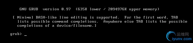

  1、删除boot分区:会导致gurb和linu内核丢失,然后重启:
  此时系统重启后已经完全无法再次启动,如下:

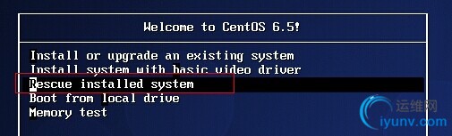

  2、使用光盘镜像引导系统,并选择救援模式启动:
  提示将系统挂载至/mnt/sysimage:

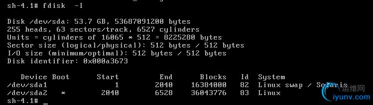

DSC0006.jpg 5、修复grub,首先要查看一下自己的磁盘分区情况,以确认grub安装在那个磁盘上:
DSC0007.jpg 为第一块磁盘安装grub引导:

  此时系统仍然无法正常启动,因为确认grub.conf文件,可以尝试重启看一下界面:

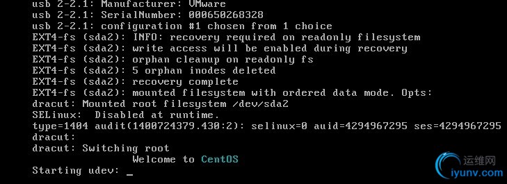

  在此指定linux内核和initramfs文件路径,并启动linux系统:
DSC00011.jpg 注:
  grub>  root (hd0,1)  #是说跟分区在第一块硬盘的第二个分区
  grub>  kernel /boot/vmlinuz-2.6.32-431.el6.x86_64 ro root=/dev/sda2 #指明内核路径和根分区
  grub>  initrd  /boot/initramfs-2.6.32-431.el6.x86_64.img #指明initramfs路径启动系统加载驱动
  grub>  boot  #启动上面指定的系统,如果是reboot就等于重启整个系统了,刚才的设置就失效了
  此时已经可以引导系统启动了,但是还没有grub.conf文件,可以在系统启动后编写一个grub.conf文件即可

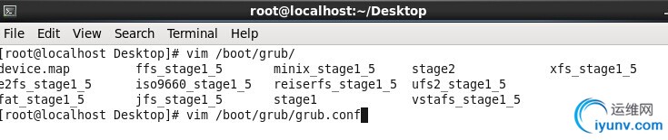

  6、编写grub.conf文件:
  可以看到,此时系统是没有grub.conf文件的,如果重启系统后就无法正常开机了,除非在grub界面指定内核和驱动文件的路径:
  创建grub.conf文件:
DSC00014.jpg 注:kernel一行后面root=/dev/sda2是指的根分区所在的磁盘,假如boot分区和根分区没有在一起,则grub.conf文件要写明boot分区和根分区,另外不推荐安装磁盘分区的方式写根分区的路径,因为有可能系统重启后磁盘好会出现变化,因此推荐使用UUID的方式表明,每个分区都有自己的UUID,是在整个系统中唯一的身份标示,可以使用命令blkid  /dev/sda2获取。
