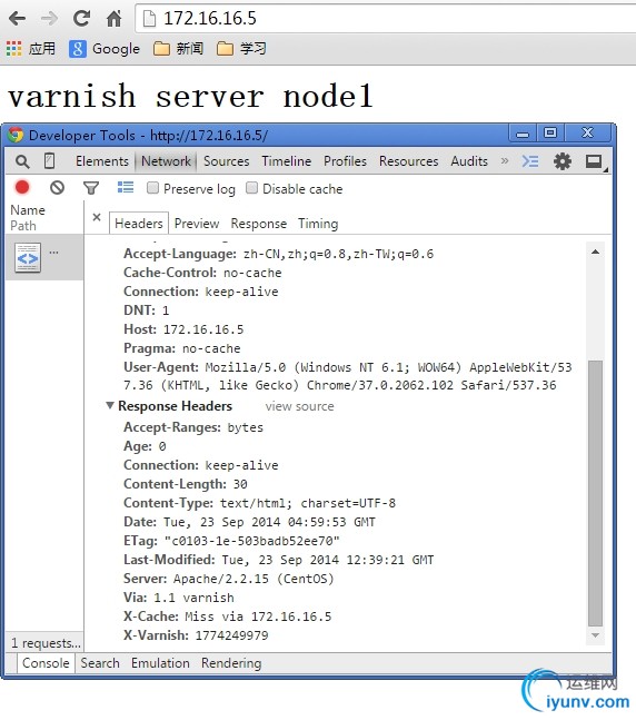

  如何修改配置文件查看我们的缓存是否命中
  1)修改配置文件
[root@varnish varnish]# vim test.vcl
backend default {
.host = "172.16.16.1";
.port = "80";
sub vcl_recv {
set req.backend = webserver;
#修改vcl_deliver增一个响应头部
sub vcl_deliver {
     if (obj.hits > 0) {
        set resp.http.X-Cache = "Hit from"+" "+server.ip;
    } else {
        set resp.http.X-Cache = "Miss via"+" "+server.ip;
  第一次加载时缓存X-Cache为Miss(没有被命中).
  第二次刷新加载时命中缓存此处的X-Cache为HIT.

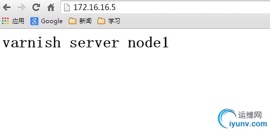

  如何设置让某个条件不被命中
  1)修改配置文件
[root@varnish ~]# vim /etc/varnish/test.vcl
backend webserver {
    .port = "80";
#设置条件让请求test.html文件时不缓存
sub vcl_recv {
    if (req.url ~ "^/test.html$") {
        return(pass);
sub vcl_deliver {
     if (obj.hits > 0) {
    } else {
[root@web1 ~]# vim /var/www/html/test.html
<h1>mandela</h1>  2)重新加载配置文件
varnish> vcl.load test2 test.vcl
200
VCL compiled.
varnish> vcl.use test2
200
  不管刷新多少次始终是不会对此网页信息进行缓存.
