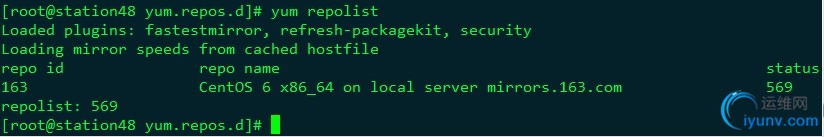

  使用yum前,我们得先配置一下yum的源文件,也就是配置yum仓库的服务器地址等信息
  文件所属目录为:/etc/yum.repo.d/
  我们就使用163的镜像站吧,新建一个163.repo文件
[163]
name=CentOS $releasever $basearch on local server mirrors.163.com
baseurl=http://mirrors.163.com/centos/6.5/updates/x86_64/
enabled=1
gpgcheck=0
cost=100  以上字段
  [163]:yum源的名字,不可和别的重名
  baseurl:yum源地址(注意,此路径下必须有一个repodata目录)
  enabled: 1为启用,0为关闭
  gpgcheck: 文件来源合法性检测,1为启用,0为关闭
  cost: 优先级,默认为1000,越小越靠前
  文件建好后,不出意外,使用yum repolist命令可以查看到当前可用的yum源
  先安装个php试试网速如何
yum install php
  安装成功。

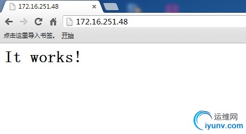

  5、安装成功,运行测试
/usr/local/apache/bin/apachectl start  直接在浏览器上输入当前电脑的ip地址,如果能正常打开,则说明安装成功!
  It works!
