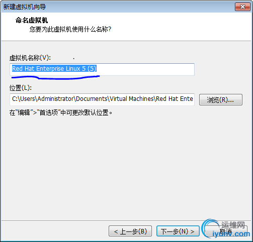

  3.为虚拟机写一个名字,如图1.3所示,
  注:图示为默认命名,做实验的时候可根据实验方便进行修改

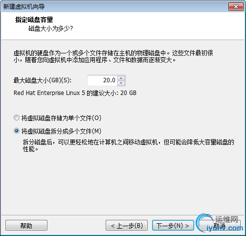

  4.指定虚拟机的容量,(可以根据需要修改)如图1.4所示:

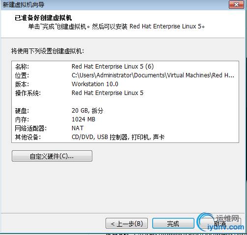

  5.此时已经创建完成虚拟机,如图1.5所示:

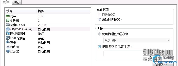

  7.打开之后,我们在硬件这个界面可看到CD/DVD检测,在右侧有一个使用ISO映像文件,在这里你浏览到你的linux镜像所放置的位置,打开选择“确定”;如图1.7划线部分所示:

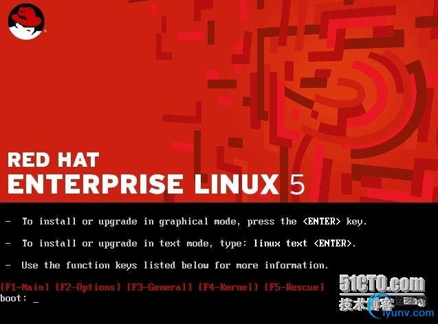

1.点击“开启此虚拟机”,准备开始安装,会出现以下这个界面,在这里我们将鼠标移动到boot下,输入“linux textlinux 文本)”如图2.1所示:
注解:
1.To install or upgrade ingraphical mode, press the <Enter>key.在图形模式下安装或升级,按回车键
2.To install or upfrade in textmode, type: link text<ENTER>.在文本模式安装或upfrade,类型:链接文本<输入>
3.Use the function keys listedlisted below for more information. 使用下面列出的功能键的更多信息
从这里开始,我们的鼠标都是不可用的,以下操作全部需要用键盘操作。如果你要选择操作,如下图2.2所示,需用键盘上的←、→,如果你要选择选项,如下图2.4所示,需用↑、↓,如果你要选择选项,例如图2.7所示,需用↑、↓选择后按空格键待出现“*”后,表示操作成功,此时可进行操作

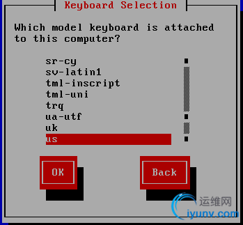

4.接下来为系统选择所使用的键盘型号,在中国通常使用us(美式1键盘),当然,可根据自己的具体情况选择,如图2.6所示:
which modelkeyboard isattached to this computer
翻译:哪个型号的键盘连接到这台计算机?

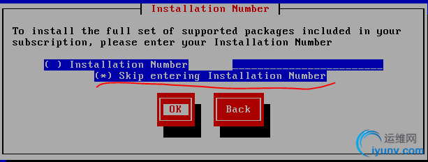

4.开始安装完整的支持包包含在您的订阅,可选择:
1.请输入您的订阅数量
2.跳过进入安装数量
  根据个人需要,我们在这选择“跳过安装数量”,点击“ok”。如图2.7所示:
  当您选择跳过后,会出现一个警告框,告诉我们如果跳过之后会出现什么情况。在这里我们继续选择“skip(跳过)”,如图2.8所示:

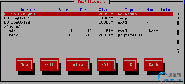

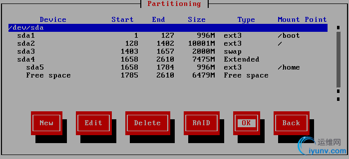

    此刻我们将进入到磁盘管理的一个界面,如图2.13所示:
    友情提示:
    new 创建     edit 编辑   delete 删除                raid 独立冗余磁盘阵列  back 返回

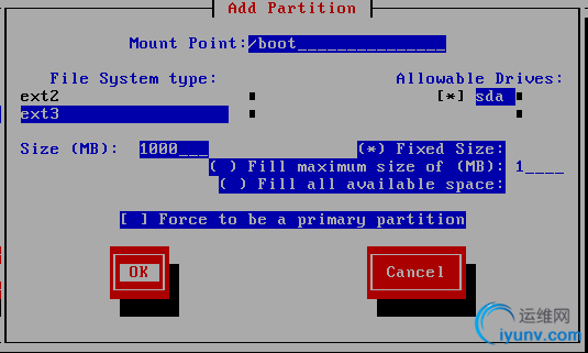

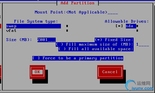

    9.磁盘分区需要我们创建四个主分区,“/”主分区,swap交换文件分区,以及另外两个主分区(例如:“/boot”),
    (1)创建根主分区,如图2.14所示:
    (2)创建swap主分区,如图2.15所示:
    (3)创建主分区,如图2.162.17所示:
      注明:有关于主分区在图形化界面已经提及过,在这里就不多说了。。。。
      此时我们已经建好四个主分区,选择“ok”进行下一步;如图2.19所示:

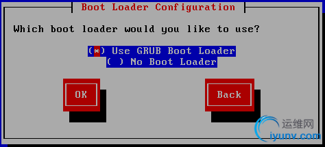

      10.接下来会出现提示您是否使用引导加载程序,我们选择“No Boot Loader”,选择“yes”进行下一步;如图2.20所示:

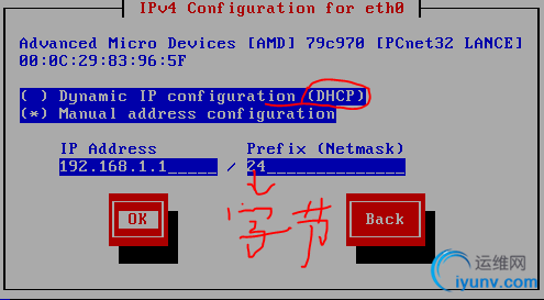

      13.选择配置ip地址的方式,一个是dhcp分发,一个是自己分配,最好选择自己分配,如图2.24所示:
      接下来就是设置默认网关,首选DNS服务器和备用DNS服务器,如图2.25所示:

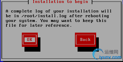

    18.接下来会出现提示框,提示您:“完整的安装将在日志//安装。日志后重新启动您的系统。”询问您是否重启。建议选择“yes”重启,如图2.30所示:

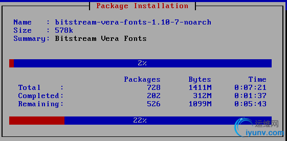

    19.系统安装中,请稍等……..
