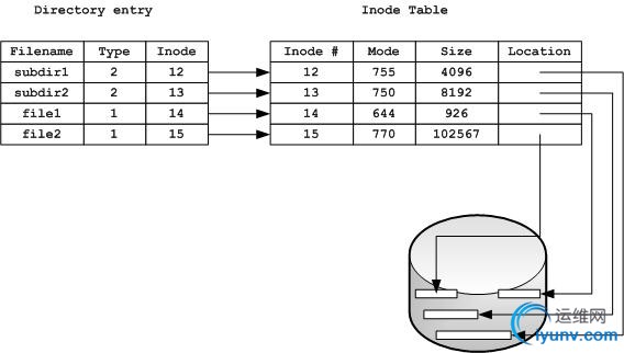

  在开始真正进行实践之前,让我们首先来了解一下在 Linux 系统中,文件是如何进行存储和定位的,这对于理解如何恢复文件来说非常重要。我们知道,数据最终以数据块的形式保存在磁盘上,而操作系统是通过文件系统来管理这些数据的。ext2/ext3 是 Linux 上应用最为广泛的文件系统,本文将以 ext2 文件系统为例展开介绍。
  我们知道,在操作系统中,文件系统是采用一种层次化的形式表示的,通常可以表示成一棵倒置的树。所有的文件和子目录都是通过查找其父目录项来定位的,目录项中通过匹配文件名可以找到对应的索引节点号(inode),通过查找索引节点表(inode table)就可以找到文件在磁盘上的位置,整个过程如图1所示。
图 1. 文件数据定位过程
DSC0000.jpg   对于 ext2 类型的文件系统来说,目录项是使用一个名为 ext2_dir_entry_2 的结构来表示的,该结构定义如下所示:

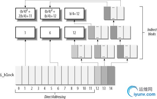

  回想一下,ext2_inode 结构的 i_block 域是一个大小为 EXT2_N_BLOCKS 的数组,其中保存的就是真正存放文件数据的数据块的位置。通常来说,EXT2_N_BLOCKS 大小为 15。在 ext2 文件系统,采用了直接寻址和间接寻址两种方式来对数据块进行寻址,原理如图3 所示:
图 3. 数据块寻址方式
  •   对于 i_block 的前 12 个元素(i_block[0]到i_block[11])来说,其中存放的就是实际的数据块号,即对应于文件的 0 到 11 块。这种方式称为直接寻址。
  •   对于第13个元素(i_block[12])来说,其中存放的是另外一个数据块的逻辑块号;这个块中并不存放真正的数据,而是存放真正保存数据的数据块的块号。即 i_block[12] 指向一个二级数组,其每个元素都是对应数据块的逻辑块号。由于每个块号需要使用 4 个字节表示,因此这种寻址方式可以访问的对应文件的块号范围为 12 到 (块大小/4)+11。这种寻址方式称为间接寻址。
  •   对于第14个元素(i_block[13])来说,其中存放也是另外一个数据块的逻辑块号。与间接寻址方式不同的是,i_block[13] 所指向的是一个数据块的逻辑块号的二级数组,而这个二级数组的每个元素又都指向一个三级数组,三级数组的每个元素都是对应数据块的逻辑块号。这种寻址方式称为二次间接寻址,对应文件块号的寻址范围为 (块大小/4)+12 到 (块大小/4)2+(块大小/4)+11。
  •   对于第15个元素(i_block[14])来说,则利用了三级间接索引,其第四级数组中存放的才是逻辑块号对应的文件块号,其寻址范围从 (块大小/4)2+(块大小/4)+12 到 (块大小/4)3+ (块大小/4)2+(块大小/4)+11。
