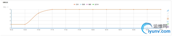

部署完成之后,可以进入具体的信息展示界面。所展示的信息比较全面,包括CPU、内存、磁盘和网络流量的监控信息以及监控机器上不同状态Docker容器的统计信息(这么全面的信息,妈妈再也不用担心Docker运维了)。以下就是监控信息的整体呈现。
监控信息统一使用折线图展示,比较直观,如果想知道具体数据的数值,可以在图表的右侧切换到数据视图。如果想知道某段时间内的数据,可以在页面最上方进行选择,默认提供了“今日”、“昨日”和“最近七天”这三个选项,当然也可以根据需要进行自定义时间范围。图标上的数据线免不了会出现重叠,可以通过点击上方的标题来关闭某些数据线。这些细节方便值得称赞。
具体数据数值的展示如下:
在具体类目监控信息的展示页面,比如说Net In/Out类目,可以看到不同容器的监控数据以及一些统计信息(最大值、平均值和最小值),默认情况下,会展示“资源消耗Top10”的10个容器,当然也可以通过左上角的下拉框选择具体某个容器的数据展示。
