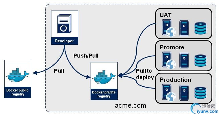

$ docker pull docker.cn/docker/ubuntu大部分公司在推广使用 docker 时,都会为了使用方便,在公司内部自己架设一个,不仅仅是为了安全、节省大量的带宽,而且也可以有效推动内部对docker的有效利用,如下图:
