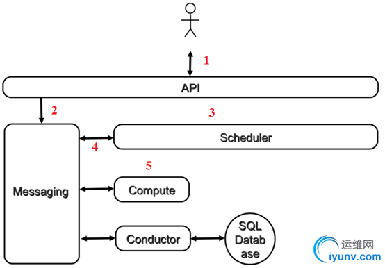

从学习 Nova 的角度看,虚机创建是一个非常好的场景,涉及的 nova-* 子服务很全,下面是流程图。
  • 客户(可以是 OpenStack 最终用户,也可以是其他程序)向 API(nova-api)发送请求:“帮我创建一个虚机”
  • API 对请求做一些必要处理后,向 Messaging(RabbitMQ)发送了一条消息:“让 Scheduler 创建一个虚机”
  • Scheduler(nova-scheduler)从 Messaging 获取到 API 发给它的消息,然后执行调度算法,从若干计算节点中选出节点 A
  • Scheduler 向 Messaging 发送了一条消息:“在计算节点 A 上创建这个虚机”
  • 计算节点 A 的 Compute(nova-compute)从 Messaging 中获取到 Scheduler 发给它的消息,然后在本节点的 Hypervisor 上启动虚机。
  • 在虚机创建的过程中,Compute 如果需要查询或更新数据库信息,会通过 Messaging 向 Conductor(nova-conductor)发送消息,Conductor 负责数据库访问。
上面是创建虚机最核心的几个步骤,当然也省略了很多细节,我们会在后面的章节详细讨论。 这几个步骤向我们展示了 nova-* 子服务之间的协作的方式,也体现了 OpenStack 整个系统的分布式设计思想,掌握这种思想对我们深入理解 OpenStack 会非常有帮助。

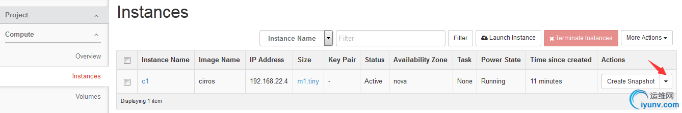

nova-api 接收哪些请求? 简单的说,只要是跟虚拟机生命周期相关的操作,nova-api 都可以响应。 大部分操作都可以在 Dashboard 上找到。
打开Instance管理界面
点击下拉箭头,列表中就是 nova-api 可执行的操作。
OpenStack 用术语 “Instacne” 来表示虚拟机,后面我们将统一使用这个术语。

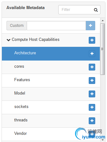

ComputeCapabilitiesFilter
ComputeCapabilitiesFilter 根据计算节点的特性来筛选。
这个比较高级,我们举例说明。 例如我们的节点有 x86_64 和 ARM 架构的,如果想将 Instance 指定部署到 x86_64 架构的节点上,就可以利用到 ComputeCapabilitiesFilter。
还记得 flavor 中有个 Metadata 吗,Compute 的 Capabilitie s就在 Metadata中 指定。
“Compute Host Capabilities” 列出了所有可设置 Capabilities。
点击 “Architecture” 后面的 “+”,就可以在右边的列表中指定具体的架构。
配置好后,ComputeCapabilitiesFilter 在调度时只会筛选出 x86_64 的节点。 如果没有设置 Metadata,ComputeCapabilitiesFilter 不会起作用,所有节点都会通过筛选。

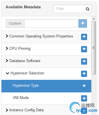

ImagePropertiesFilter
ImagePropertiesFilter 根据所选 image 的属性来筛选匹配的计算节点。 跟 flavor 类似,image 也有 metadata,用于指定其属性。
例如希望某个 image 只能运行在 kvm 的 hypervisor 上,可以通过 “Hypervisor Type” 属性来指定。
点击 “+”,然后在右边的列表中选择 “kvm”。
配置好后,ImagePropertiesFilter 在调度时只会筛选出 kvm 的节点。 如果没有设置 Image 的Metadata,ImagePropertiesFilter 不会起作用,所有节点都会通过筛选。

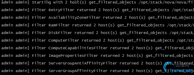

是时候完整的回顾一下 nova-scheduler 的工作过程了。 整个过程都被记录到 nova-scheduler 的日志中。 比如当我们部署一个 instance 时
打开 nova-scheduler 的日志 /opt/stack/logs/n-sch.log(非 devstack 安装其日志在 /var/log/nova/scheduler.log)
日志显示初始有两个 host(在我们的实验环境中就是 devstack-controller 和 devstack-compute1),依次经过 9 个 filter 的过滤(RetryFilter, AvailabilityZoneFilter, RamFilter, DiskFilter, ComputeFilter, ComputeCapabilitiesFilter, ImagePropertiesFilter, ServerGroupAntiAffinityFilter, ServerGroupAffinityFilter),两个计算节点都通过了。
那么接下来就该 weight 了:
可以看到因为 devstack-controller 的空闲内存比 devstack-compute1 多(7466 > 3434),权重值更大(1.0 > 0.4599),最终选择 devstack-controller。
