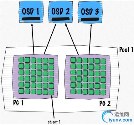

    •   PG 确定了 pool 中的对象和 OSD 之间的映射关系。一个 object 只会存在于一个 PG 中,但是多个 object 可以在同一个 PG 内。

    • PG-Object-OSD 的关系如下图所示:

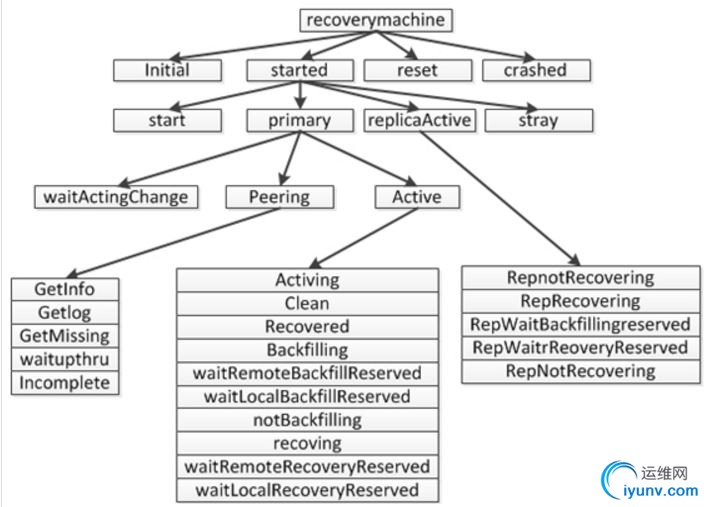

    •   PG 的状态也是不断变化的,其主要状态包括:
      •   Creating 创建中:PG 正在被创建。
      •   Peering 对等互联:表示一个过程,该过程中一个 PG 的所有 OSD 都需要互相通信来就PG 的对象及其元数据的状态达成一致。处于该状态的PG不能响应IO请求。Peering的过程其实就是pg状态从初始状态然后到active+clean的变化过程。一个 OSD 启动之后,上面的pg开始工作,状态为initial,这时进行比对所有osd上的pglog和pg_info,对pg的所有信息进行同步,选举primary osd和replica osd,peering过程结束,然后把peering的结果交给recovering,由recovering过程进行数据的恢复工作。
      •   Active 活动的:Peering 过程完成后,PG 的状态就是 active 的。此状态下,在主次OSD 上的PG 数据都是可用的。
      •   Clean 洁净的:此状态下,主次 OSD 都已经被 peered 了,每个副本都就绪了。
      •   Down:PG 掉线了,因为存放其某些关键数据(比如 pglog 和 pginfo,它们也是保存在OSD上)的副本 down 了。
      •   Degraded 降级的:某个 OSD 被发现停止服务 (down)了后,Ceph MON 将该 OSD 上的所有 PG 的状态设置为 degraded,此时该 OSD 的 peer OSD 会继续提供数据服务。这时会有两种结果:一是它会重新起来(比如重启机器时),需要再经过 peering 过程再到clean 状态,而且 Ceph 会发起 recovery (恢复)过程,使该 OSD 上过期的数据被恢复到最新状态;二是 OSD 的 down 状态持续 300 秒后其状态被设置为 out,Ceph 会选择其它的 OSD 加入 acting set,并启动回填(backfilling)数据到新 OSD 的过程,使 PG 副本数恢复到规定的数目。详情可以参考 PG 的数据恢复过程。
      •   Recovering 恢复中:一个 OSD down 后,其上面的 PG 的内容的版本会比其它OSD上的 PG 副本的版本落后。在它重启之后(比如重启机器时),Ceph 会启动 recovery 过程来使其数据得到更新。
      •   Backfilling 回填中:一个新 OSD 加入集群后,Ceph 会尝试级将部分其它 OSD 上的 PG 挪到该新 OSD 上,此过程被称为回填。与 recovery 相比,回填(backfill)是在零数据的情况下做全量拷贝,而恢复(recovery)是在已有数据的基础上做增量恢复。
      •   Remapped 重映射:每当 PG 的 acting set 改变后,就会发生从旧  acting set 到新 acting set 的数据迁移。此过程结束前,旧 acting set 中的主 OSD 将继续提供服务。一旦该过程结束,Ceph 将使用新 acting set 中的主 OSD 来提供服务。
      •   Stale 过期的:OSD 每隔 0.5 秒向 MON 报告其状态。如果因为任何原因,主 OSD 报告状态失败了,或者其它OSD已经报告其主 OSD down 了,Ceph MON 将会将它们的 PG 标记为 stale 状态。
      •   PG 的所有的状态是一个类似树形的结构,每个状态可能存在子状态,子状态还可能存在子状态,如下图所示:
