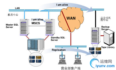

    一个异地容灾系统,往往包括本地的 HA 集群和异地的 DR 数据中心。一个示例如下:
  Master SQL Server 发生故障时,切换到 Standby SQL Server,继续提供数据库服务:

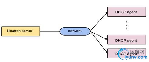

DHCP 协议自身就支持多个 DHCP 服务器,因此,只需要在多个网卡控制节点上,通过修改配置,为每个租户网络创建多个 DHCP Agent,就能实现 DHCP 的 HA 了。

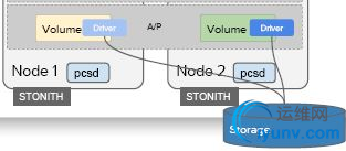

(2)在使用共享存储时,考虑到目前代码中存在的资源竞争(参考这里),该服务只能实现为 A/P HA 方式,也就是说在某个时刻,只有主节点上的 cinder-volume 在运行。RedHat 这个 ticket 中有具体的分析。目前,cinder-volume 还没有内在的 HA 实现,只能借助第三方软件比如 Pacemaker。A/A 的实现在 Liberty 中正在进行,请 参见 这个和 这个。

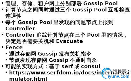

(3)集中式检查
(4)分布式健康检查
