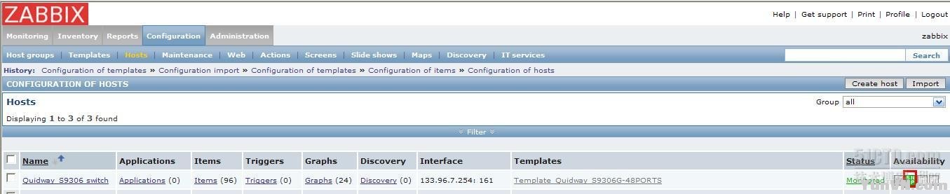

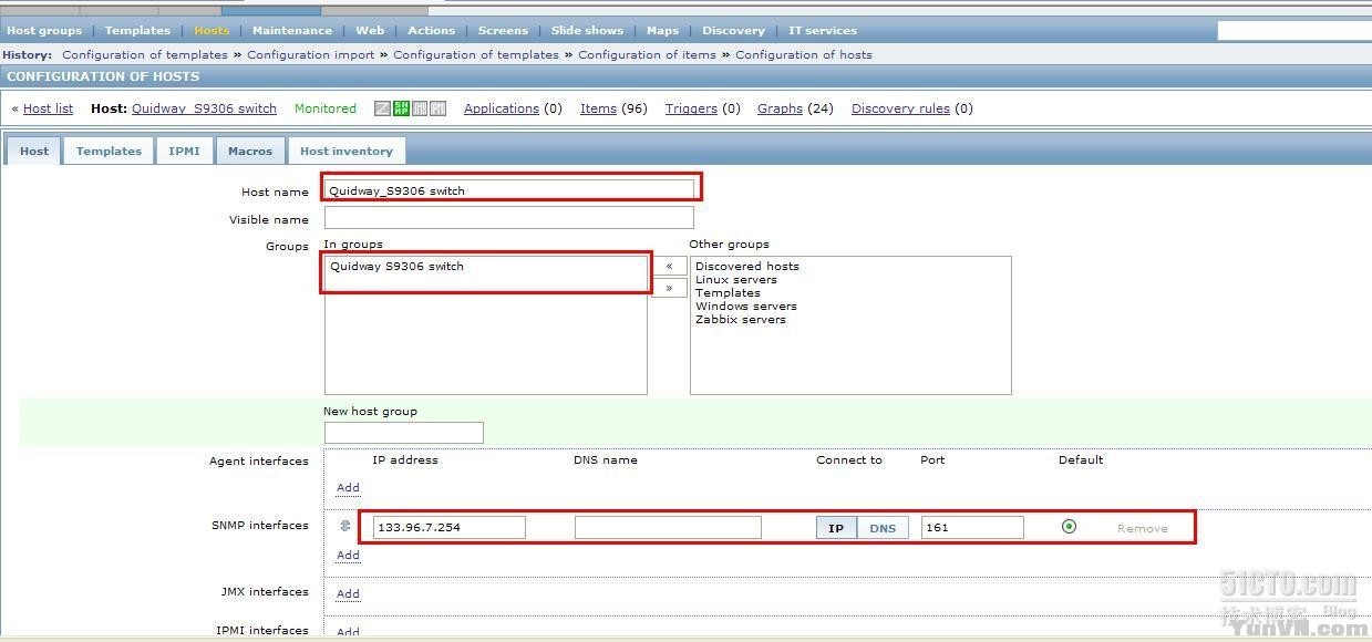

6. 创建主机(host)
      现在可以创建"host"主机。点击"配置"->"主机"->"创建主机",如下图所示:
       Host name:定义主机名称;groups:定义所属组;snmp interface:ip地址+端口号(ip地址为被监控设备的管理ip地址,端口号为snmp协议端口号)。其它选项不需要进行修改,保持默认即可。
        接下来选择模板,具体操作步骤如下:
       首先选择"Add"按钮,然后再选择刚才创建的模板"Quidway"。最后,点击"save"保存。现在可以返回"主机列表查看状态"。
      通过snmp状态可以发现,现在已经可以正常工作。现在,需要创建被监控设备的图表。Zabbix的监控和Cacti不太一样,Cacti中配置完成,会自动生成图表。但zabbix需要自己手工创建。
