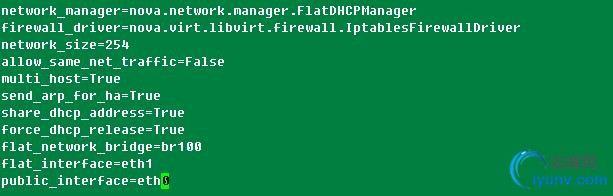

  2、编辑nova.conf文件定义网络模式,还是默认项,eth1做内网,eth0做外网。

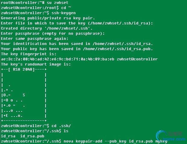

  1、无密码登陆
  查看密钥对

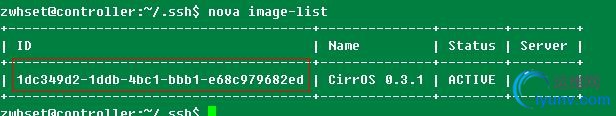

  3、获取镜像ID用来创建实例

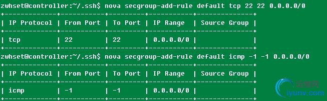

  4、要使用ssh和ping就必须要配置安全组的规则

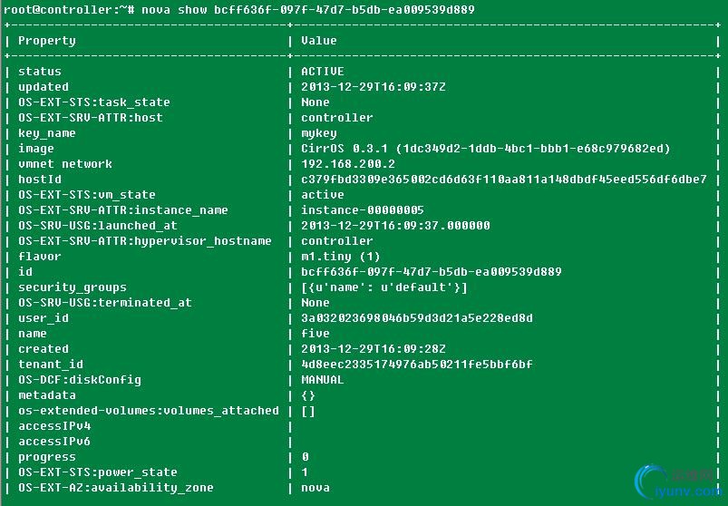

  再次创建一个
  现在就跑起来了,同样我们可以查看详细信息
