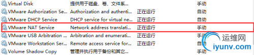

。  经检查确实是由于网络故障引起。经过多方查找找到了元凶。是由于VMnat服务被系统关闭导致。其具体开启的方法如下;
  首先在主机中通过win+R组合键开启运行命令。输入“services.msc”。
  在服务找到VMware DHCP Service将其关闭和VMware NAT Service 设置成开机启动。并重启VMware DHCP Service该项服务。
  此时
  此时当系统再次开机的时候该项服务就能正常启动,是虚拟机能够正常上网。
