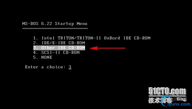

DOS设置选项
为了让我们启动的DOS可以支持CDROM,在这里我们一般应该选择3. Other IDE CD-ROM,如图所示。
(3)选择3后,进入真正的DOS界面
DOS界面

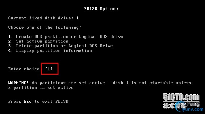

(4)在DOS提示符下输入fdisk给虚拟硬盘分区
FDISK分区1
使用过fdisk的读者对这个传统的fdisk界面应该不陌生。选择1,建立DOS分区。

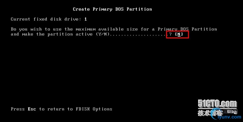

FDISK分区3

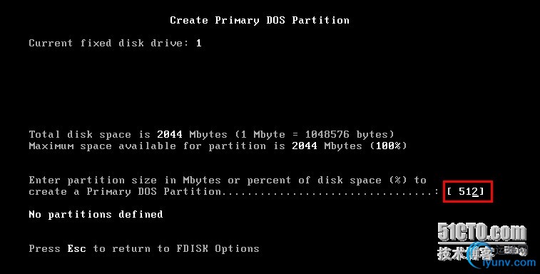

问你这个分区是否使用全部的空间(小于2048M),这里我选择了N,因为我还想建立其他分区。
FDISK分区4
这里输入分区的大小。
FDISK分区5

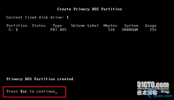

这里可以看到已经建好了一个分区,按任意键重启依然是选择other IDECD-ROM,如果硬盘大于2048M继续运行fdisk建立扩展分区,直至完全分好区,按esc重启,分区这块很简单,简单介绍到这里,笔者共建了四个分区,C、D、E、F。

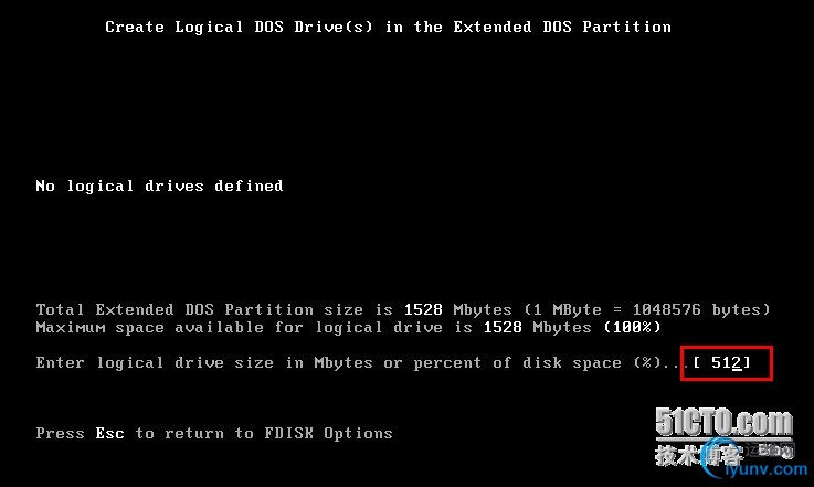

这里可以看到已经建好了一个扩展分区,按Esc键返回就会让你分配逻辑卷分区的大小。
这里需要你分配D盘的空间大小。
可以看到D盘分区已经出来了,这里需要你分配E盘的空间大小。

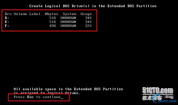

可以看到E盘分区已经出来了,这里需要你分配F盘的空间大小。
这里可以看到已经建好了三个逻辑分区,分区这块很简单,简单介绍到这里,笔者共建了四个分区,C、D、E、F。

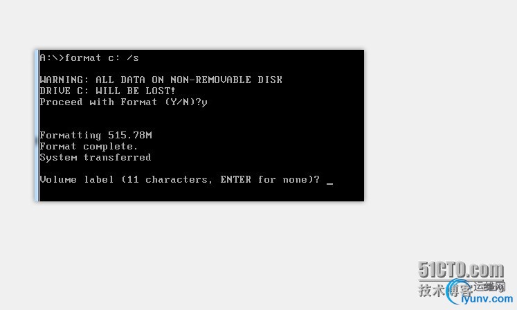

  (5)在DOS提示符下格式化硬盘
  (6)在DOS提示符下格式化硬盘
重启后进去分形格式化。
format c: /s
format d: /s
format e: /s
format f: /s
这里直接Y,之后回车。
这里问你是填写卷标,不需要直接回车。

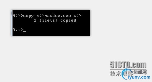

  输入命令,把支持光驱的另一个程序拷贝到C盘
  A:\>copy a:\mscdex.exe c:\

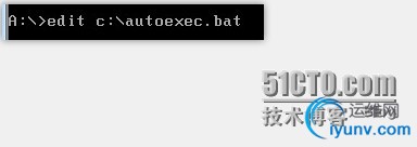

  回到软盘根目录再输入edit c:\autoexec.bat
  在mscdex.exe /d:mscd000后添加“/l:g”
  最后成为mscdex.exe /d:mscd000 /l:g
  存盘,退出
