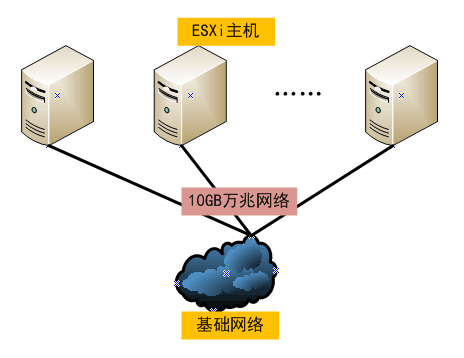

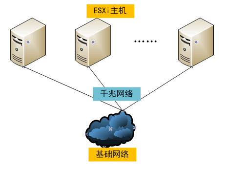

  以太网分为千兆和万兆两种。规模不大的虚拟化环境用千兆网络已足矣,如下图:
  但如果是规模相对较大的云建议使用万兆网络。如果存储与服务器的连接也是使用的ISCSI即走以太网网络的,则建议一定要使用万兆网络,以使服务器与存储间的速率尽量将瓶颈降到最低,如下图所示。

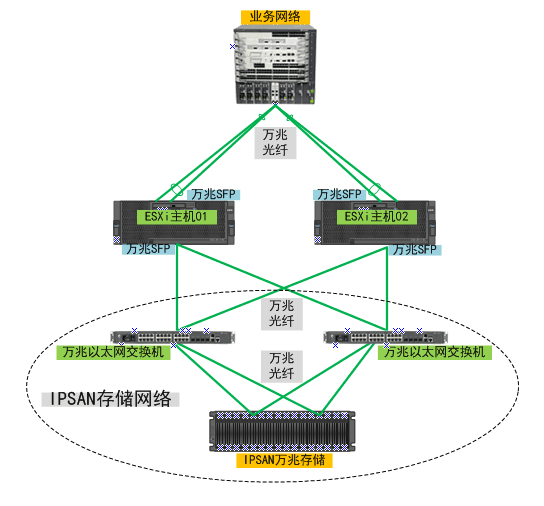

  IPSAN存储则借助以太网来实现主机与存储间的访问。常见的有FCoE及ISCSI方式。速度有千兆、万兆之分。在实际中,建议将IP存储网络与主机以太网业务网络物理隔离,减少互相的影响,使系统更稳定,如下图所示。

  3、机架服务器+IPSAN万兆存储+万兆核心交换机
  机架服务器配置六个万兆以太网接口,两个用于VMware管理及vMotion,两个用于业务网络,两个用于存储IP网络。拓扑如下:
  4、刀片服务器+IPSAN万兆存储+万兆核心交换机
  刀片服务器配置对外万兆SFP光纤接口,用于连接以太网业务网络及IP存储网络,如下图所示。
