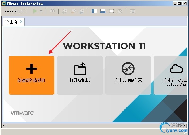

  创建新的虚拟机
  为了加深理解VMware各种参数,建议使用自定义高级模式   然后 下一步

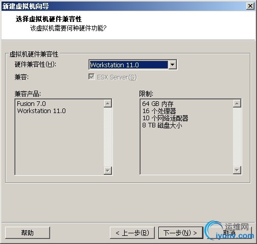

  虚拟机硬件兼容性:一般情况下高版本可以兼容低版本  默认选择VMware 11

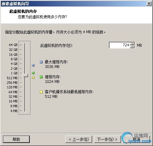

  虚拟内存设置;虚拟内存的大小要小于物理内存,建议为物理内存的1/2,如果太小,虚拟机可能会运行不起来;太大,物理机会很卡。【注:根据网络查询得到,文字界面至少 392MB 内存;图形模式至少 652MB 内存,一说图形界面需要800M左右的内存】 下一步

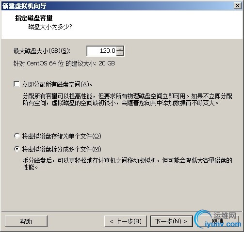

  指定磁盘容量:建议大一些,我选择了120G,其他选择默认 ,注意:此处千万不要勾选--立即分配所有磁盘空间。勾选后回立即占用物理磁盘120G的空间,如果不勾选,其磁盘大小是以虚拟机内实际文件大小所决定的。为了以后便于移动我们选择将虚拟磁盘拆分成多个文件。然后下一步

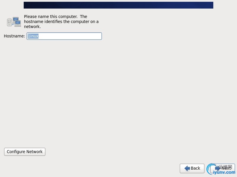

  设置计算机名字:可以任意设置 然后Next

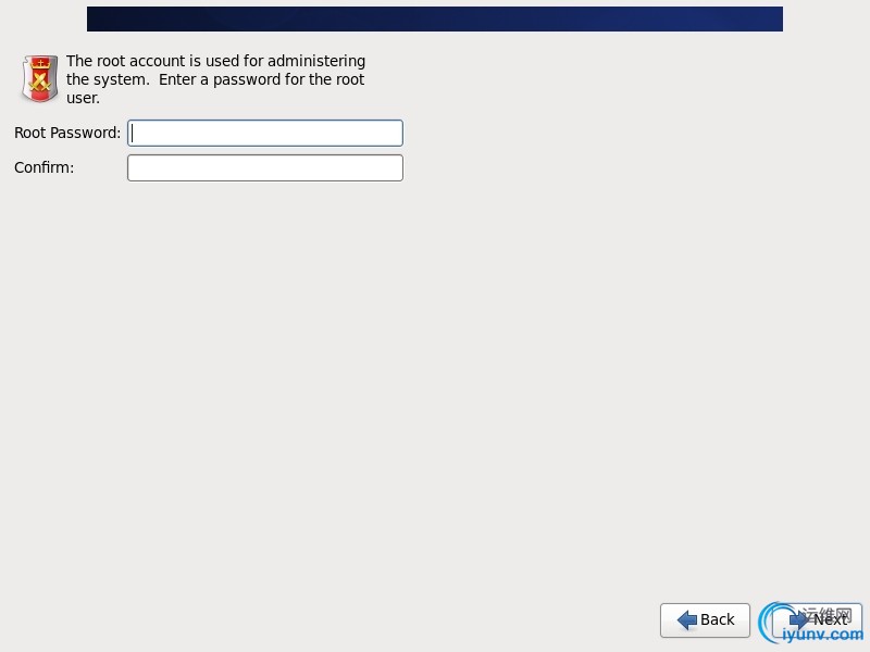

  选择时区, 选择shanghai ,注:UTC表示世界协调时间(Universal Time Coordinated)。GPS系统中有两种时间区分,一为UTC,另一为CST(地方时)。两者的区别在于时区不同,UTC指的是0时区的时间,地方时为本地时间,如北京为早上8点(东八区),UTC时间就为零点,时间比北京时间晚8个小时,以此推算即可。这里建议大家勾选此项。' 然后Next DSC00024.jpg 设置root密码   然后Next,

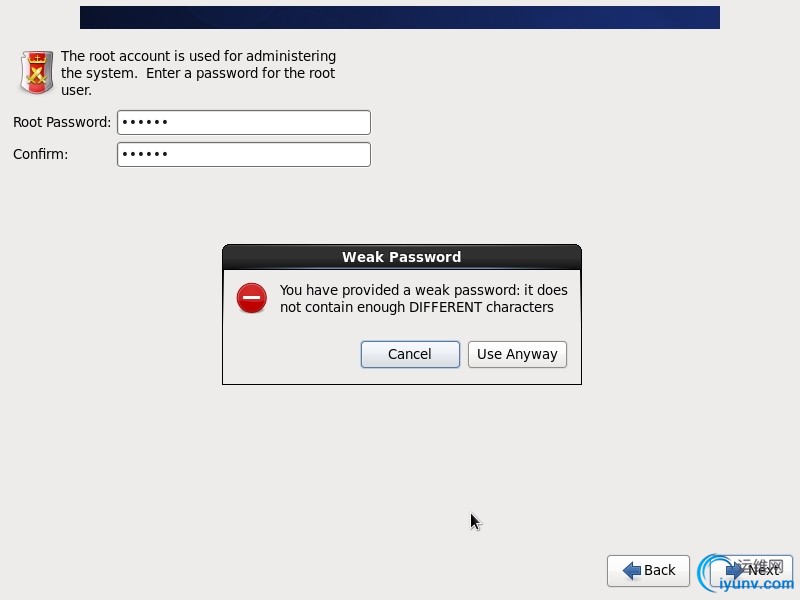

  如果密码设置过于简单会有提示:您的密码不够安全,过于简单化/系统化。选择 use anyway 。无论如何都使用。然后Next   注:如果是服务器必须满足密码复杂性要求

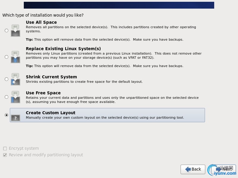

  选择你要安装的类型 这里我们选择 Create Custom Layout 创建自定义分区 然后Next

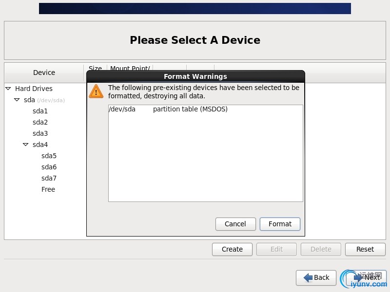

  出现一个警告,说是要对磁盘进行格式化,我们选择 “Format” ,然后Next

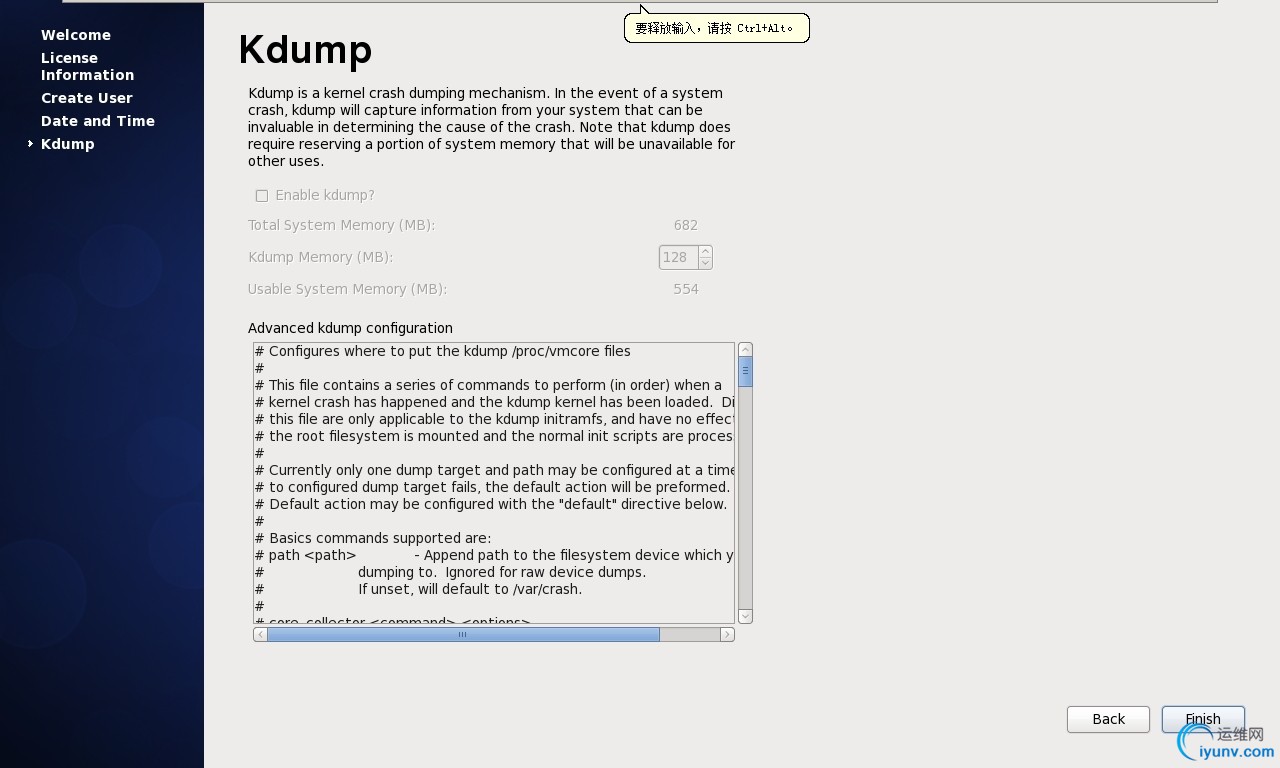

  重启完成后会出现以上欢迎界面,点击Forward
  选择 :Yes,I agree to the license Agreenment 。然后点击Next
  创建普通用户 并输入密码,然后点击Forward
  点击Finish  至此CentOS 安装完成,接下来就可以愉快的玩耍了
