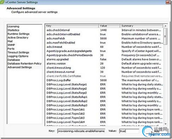

172. 关于Storage vMotion无法重命名虚拟机文件的问题(5.0U2)
  如果要更改虚拟机的文件夹名称,光改Inventory是没用的,需要用Storage vMotion来完成,解决这个问题的方法如下:
  1、vSphere Client登录到vCenter Server(注意,这里是vCenter Server);
  2、点击Administration > vCenter Server Settings > Advanced Settings;
  3、在弹出的Advanced Settings选项里,添加一个新参数,左边输入:
  provisioning.relocate.enableRename
右边输入:true,然后点击Add按钮,添加,如下图所示:
  4、重启vCenter Server服务器,搞定,从此以后,Storage vMotion就可以更改VM Folder和VM Files的名称了。
