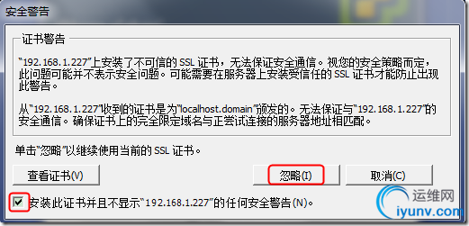

  //VMWare vSphere Client的安装很简单,此处略之!打开它,如下图所示:
  //击点 登录 后,弹出窗体后,就如下图所示操作即可:
