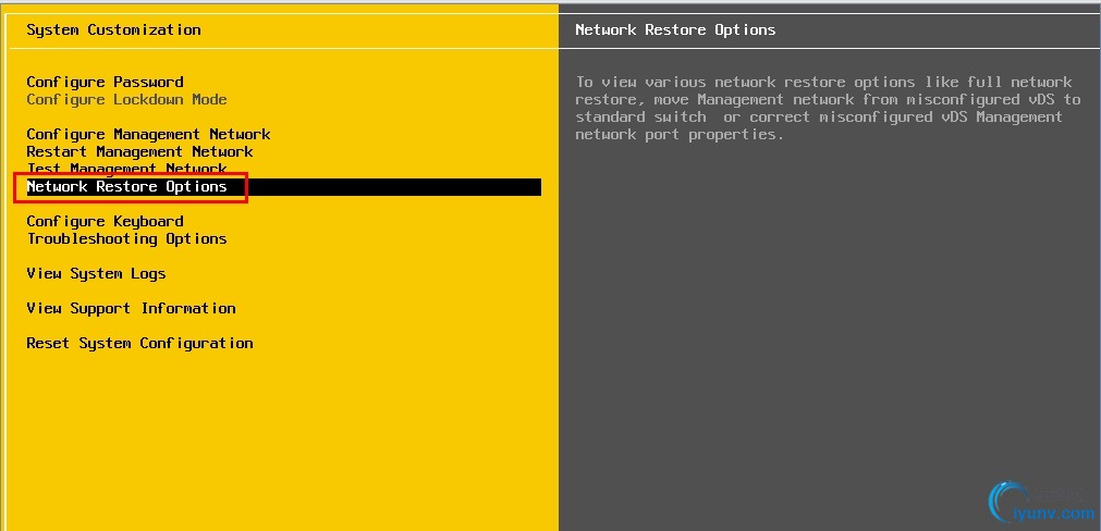

4.1 「按F2輸入帳密登入後」->「Network Restore Options」
4.2 點選「Restore Network Settings」就可以更新設定了
