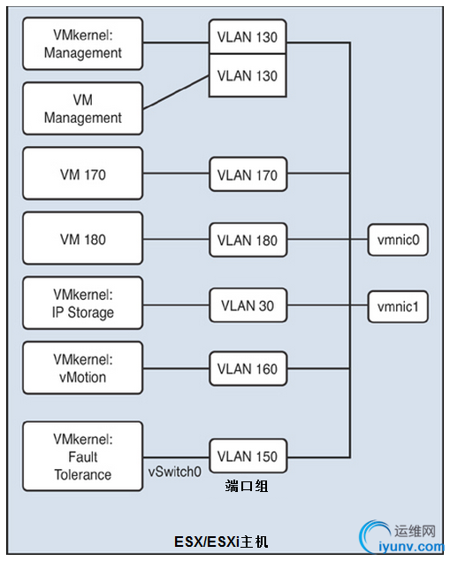

  无论是融合机架式架构还是融合刀片式架构,一台vSphere主机通常只有两个网络端口。一般来说我们会建一个vSwitch,并将不同类型的网络流量以端口组(port group)的方式隔离开,如图1.4所示。
图1.4 融合机架式和融合刀片式架构的端口组布局图
