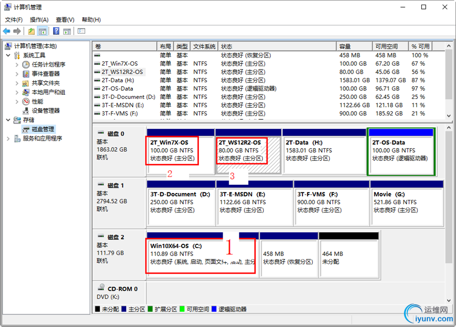

  我当前的计算机是Windows 10,有1个128GB的M.2的SSD(图中标号为1的),1个3TB的硬盘作数据磁盘,前几天为了装Windows  7,又添加了一个2TB的硬盘,之后在这个2TB的硬盘上创建了3个主分区、1个扩展分区,其中第1个扩展分区安装了64位的Windows 7企业版(这个版本不会自动升级到Windows 10,图中标号为2的),创建的第2个分区规划是用于Windows Server 2012 R2(图中标号为3的),剩下的两个分区就作数据盘了,如图1-1-1所示。为了容易区分,你可以在每个卷上加上卷标名称。
图1-1-1 分区状态

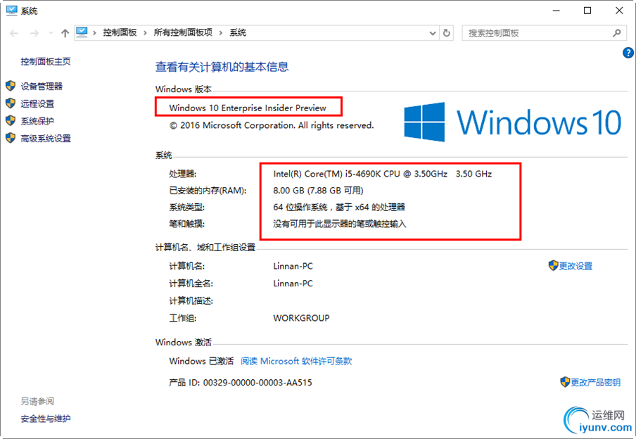

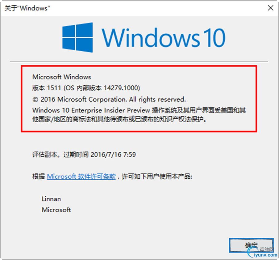

  当前的Windows 10版本是14279,这是一个预览版。我当前的实验计算机是一个华硕Z97-K的主板、8GB内存、Intel I5-4690K的CPU,没有配独立显卡就是用的CPU中集成的显卡(Intel HD 4600)。
图1-1-2 当前Windows 10

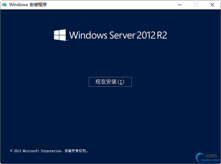

  (2)之后运行setup.exe,进入安装程序,如图1-1-4所示。
图1-1-4 安装Windows

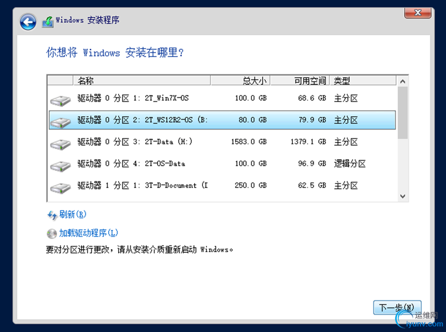

  (4)在安装位置,选择图1-1-1中所标记的、卷标为2T_WS12R2-OS的分区,如图1-1-6所示。
图1-1-6 选择安装Windows 2012 R2的分区

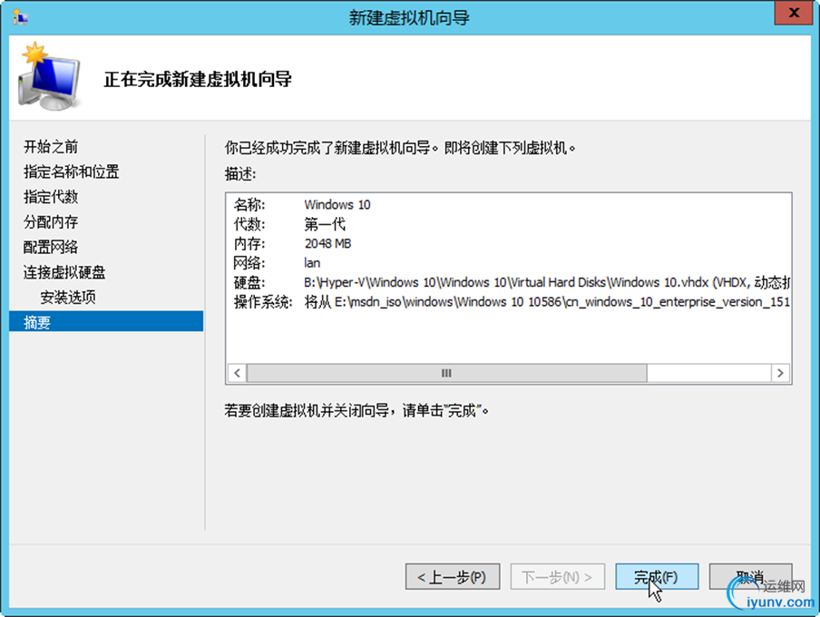

  (6)设置虚拟机完成,如图2-1-6所示。
图2-1-6 创建虚拟机

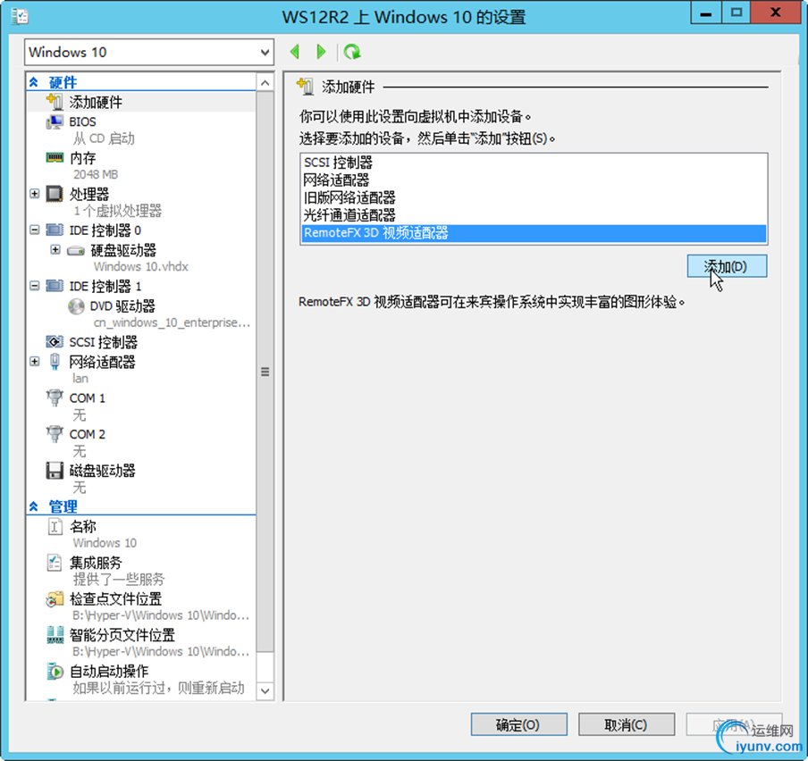

  (8)在"添加硬件"选项中,选择"RemoteFX 3D视频适配器",单击"添加"按钮,如图2-1-8所示。
图2-1-8 添加Remote3D 适配器

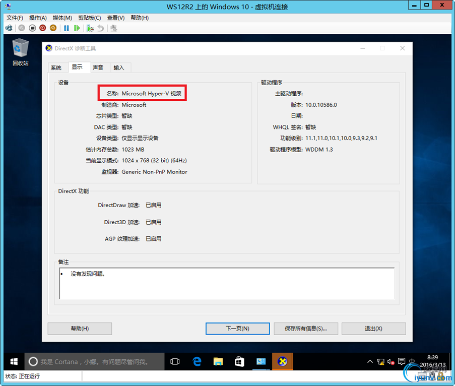

  如果关闭Windows 10的虚拟机,删除"RemoteFX 3D视频适配器",再次启动虚拟机并进入系统,执行dxdiag,看到的显示名称是"Microsoft Hyper-V视频",如图2-1-13所示。
图2-1-13 Hyper-V视频

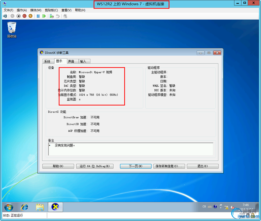

  如果没有添加"RemoteFX 3D视频适配器"显卡,则看到的是"Microsoft Hyper-V视频",如图3-3-4所示。
图3-3-4 标准虚拟显卡
