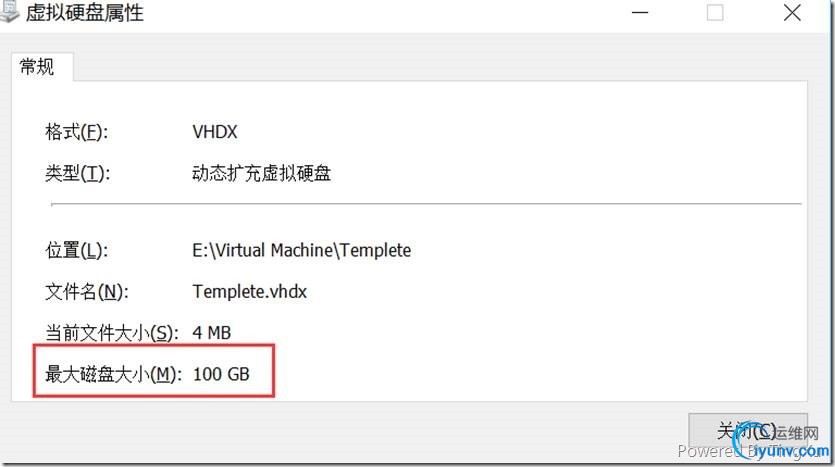

  通常在新建一个Windows Server虚拟机时需要定义系统盘为多大,以便有足够的空间安装软件、存储文件等,在我所设置的虚拟机中,一般设置系统C盘为100G

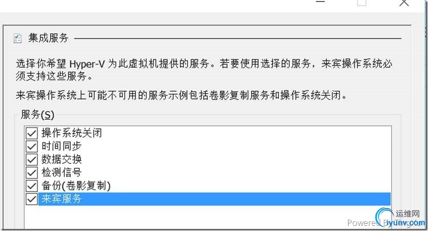

  集成服务页面,选择安装Hyper-V集成服务以优化虚拟机性能

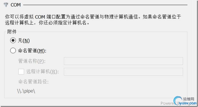

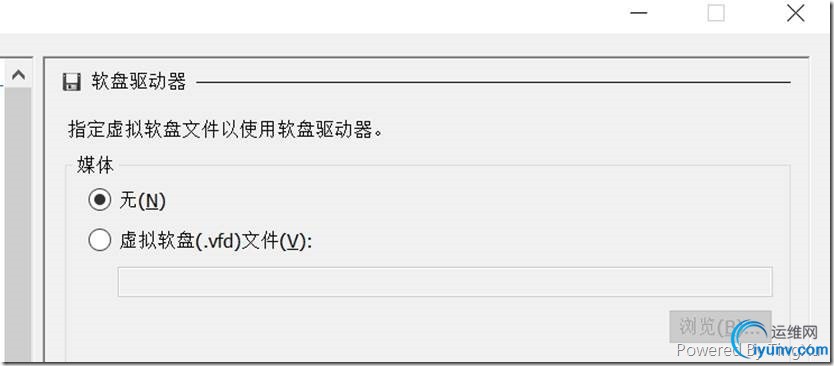

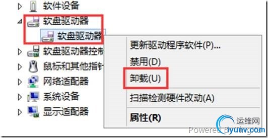

  创建一个虚拟机,默认会创建一个软盘驱动器和一个串行端口,在当今的企业环境中这两项是很少用的。在我所接触的Hyper-V环境中也并没有使用这两项,因此我会从模板的配置中删除。如果需要的话,你可以在每个虚拟机的基础上重新添加这些设备。
  打开设备管理器查看安装的设备信息,显示已经安装的设备。点击查看选择“显示隐藏的设备”,有些设备并不需要,则可以将它们删除卸载

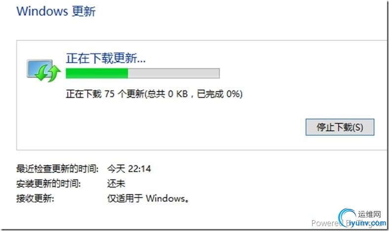

  如果没有对虚拟机模板进行系统补丁更新,那么意味着批量部署虚拟机之后需要花上几个小时的时间执行Windows更新,这个时间是痛苦的,如果事先对虚拟机模板执行了系统补丁更新,那么虚拟机批量部署完成之后就可以上线到生产环境

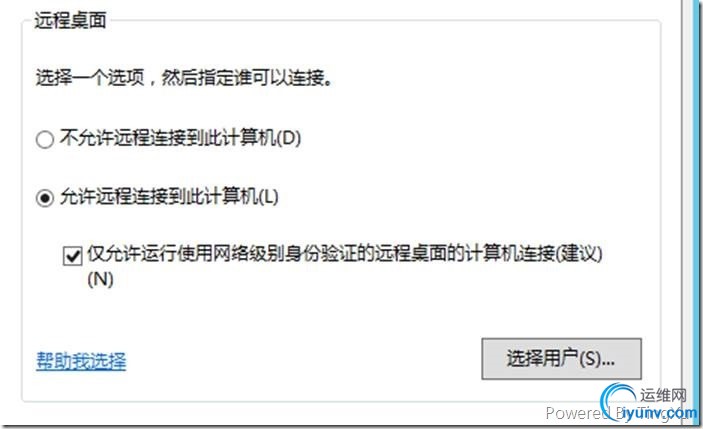

  启用和配置远程桌面协议(RDP)

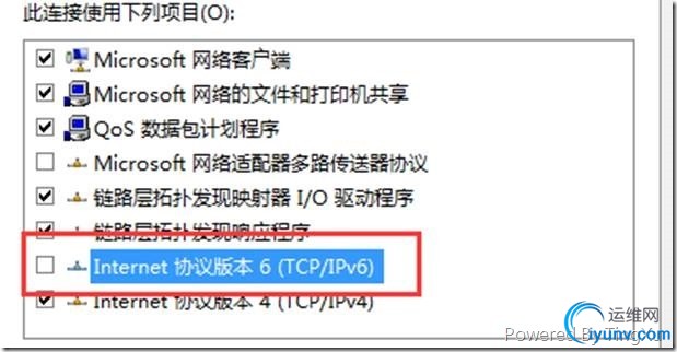

  当前大部分仍然使用IPv4,不需要IPv6,因此这里禁用IPv6

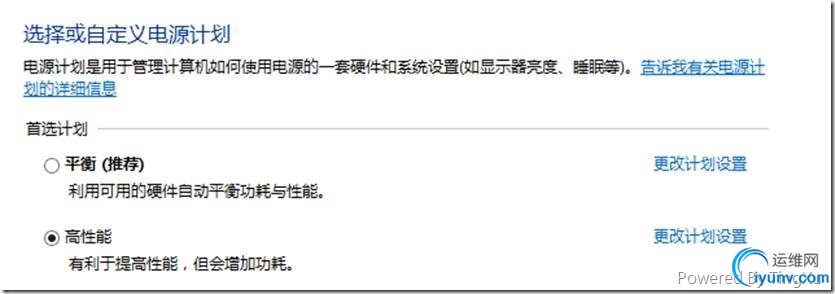

  配置Windows设备的睡眠和休眠。在电源选项中通常选择“高性能”选项,并且修改计划,确保显示屏永远不会关闭。

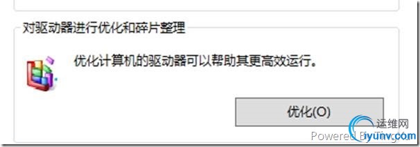

  对驱动器进行优化很碎片整理以帮助更高效的运行
