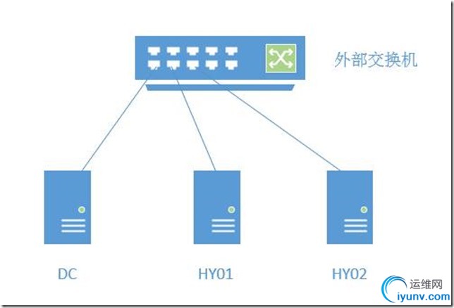

  二、 网络架构和拓扑
  本方案中共有三台物理服务器,其中一台安装Windows Server 2012 R2部署DC和ISCSI存储,另外两台群集节点HY01和HY02,安装Hyper-V Server 2012 R2,节点之间未部署专门的心跳网络。
  主机名
  IP地址
  DC&ISCSI
  192.168.97.211
  HY01
  192.168.97.232
  群集IP:192.168.97.212
  HY03
  192.168.97.233
  拓扑图如下:

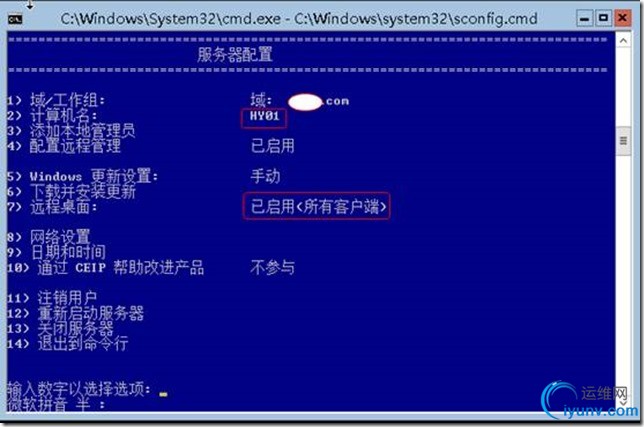

  把服务器加入域XX.com、更改计算机名

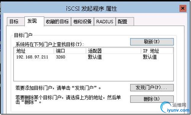

  2、 HY01主机在命令行下输入iscsicpl,运行iscsi发起程序
  在发现-目标门户下输入ISCSI服务器地址192.168.97.211

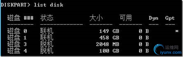

  连接共享磁盘
  输入磁盘管理命令diskpart

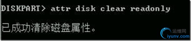

  显示磁盘list disk,可以看到两个脱机状态的磁盘
  选择磁盘select disk 3
  改成联机状态online disk
  清除只读属性attr disk clear readonly

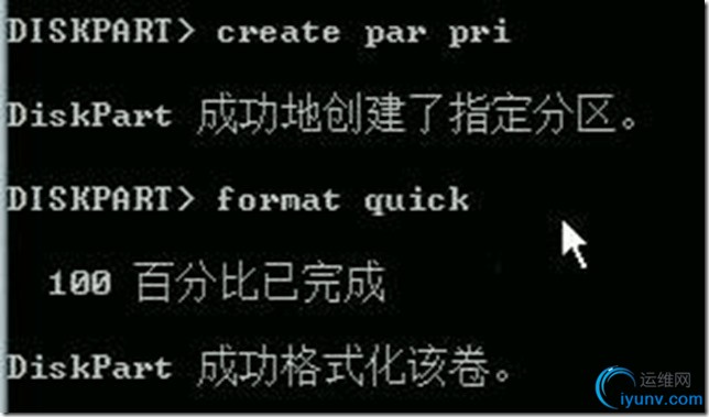

  创建主分区create partition primary,必须为主分区,否则无法格式化
  格式化分区format quick

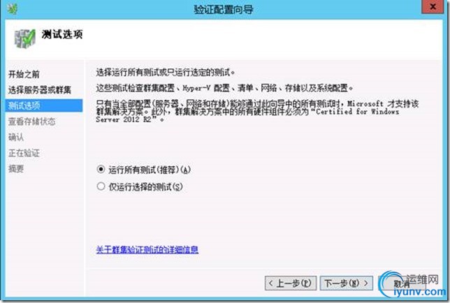

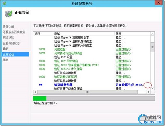

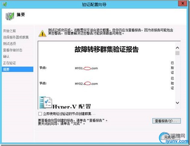

  验证配置-
  选择服务器,
  添加HY01和HY02节点
  运行所有测试
  选择磁盘
  开始测试
  测试中…….
  测试结果,只要没有明显提示说不成功就行,有些警告可以不理

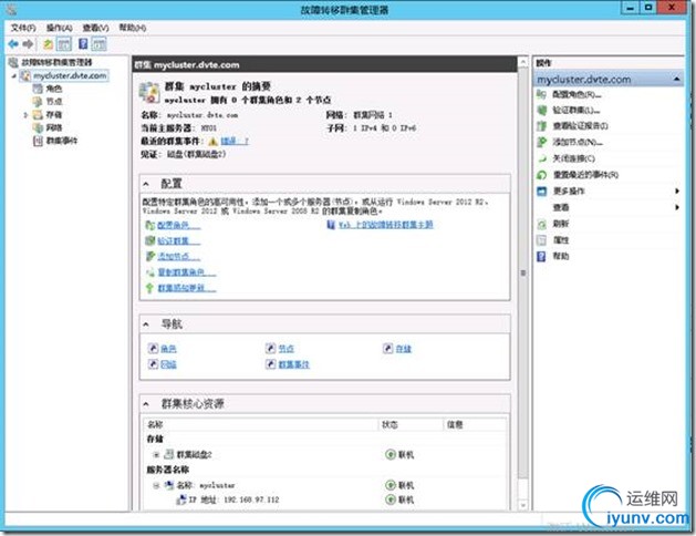

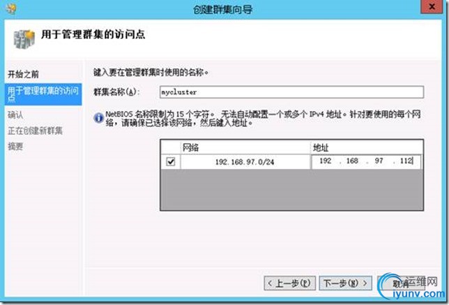

  勾选立即使用经过验证的节点创建群集
  输入群集名称和IP地址

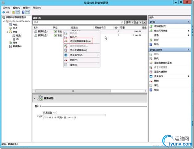

  创建群集成功

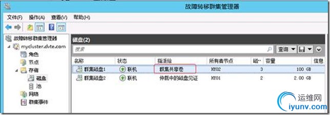

  点存储-磁盘-可用存储
  右键-添加到群集共享卷
  变成群集共享卷
  点节点能看到两台节点服务器的状态

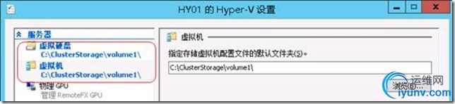

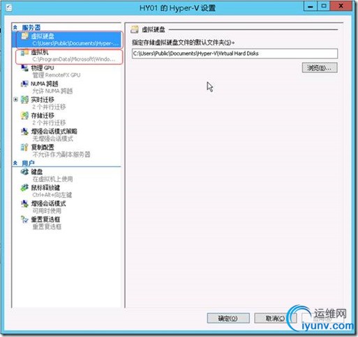

  其次,Hyper-V设置里面更改默认的虚拟硬盘和虚拟机文件的存放位置
  默认是这个
  都要改为C:\ClusterStorage\volume1,这是群集共享磁盘地址

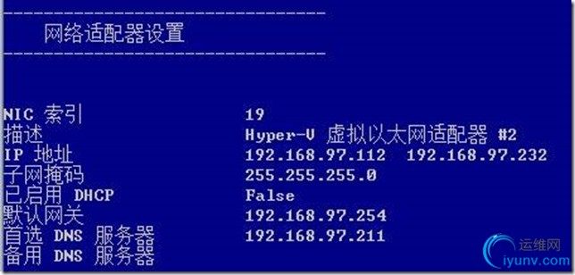

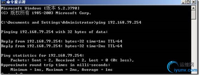

  配置IP地址
  Ping网关通了
  从外部ping该虚拟机也通

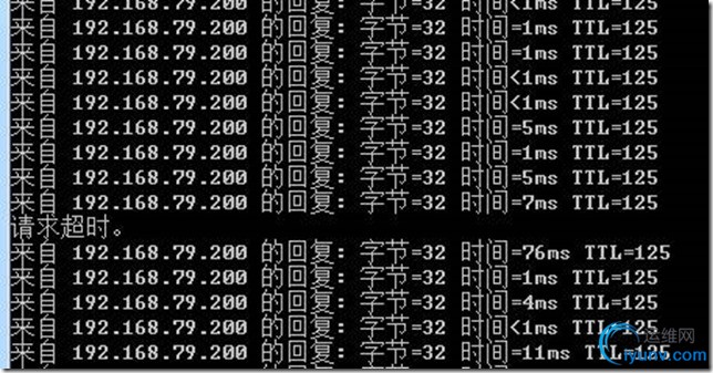

  1、 实时迁移测试
  打开群集管理器,角色下有虚拟机win2003原本部署在HY01主机上
  右键移动-实时迁移-选择节点
  从外部ping虚拟机ip,只丢一个包,就迁移到主机HY02上了

  3、 故障迁移测试
  Win2003运行在HY01上,重启HY01主机
  只丢一个包,自动切换到HY02上
