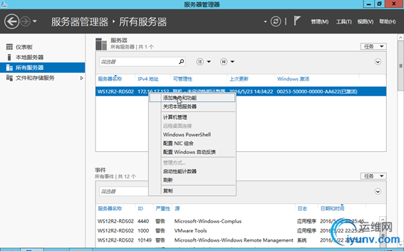

  (1)在准备用作RD会话主机的计算机上,打开"服务器管理器",选择"添加角色和功能",如图1-1所示。
图1-1 添加角色和功能

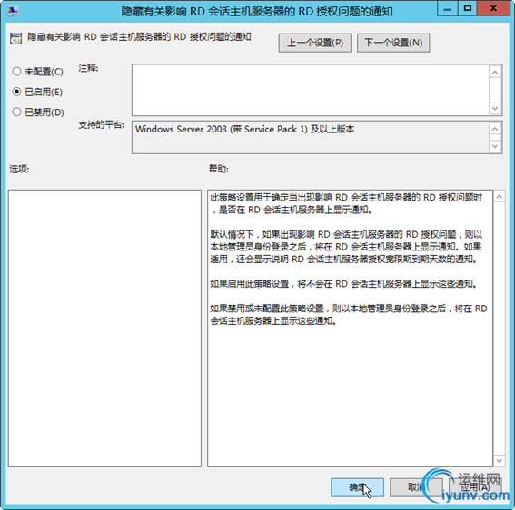

  (3)打开"隐藏有关影响RD会话主机服务器的RD授权问题的通知"对话框,选中"己启用",如图1-8所示。之后单击"下一设置"按钮。

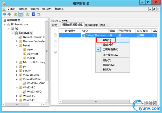

  (1)在Active Directory服务器中,打开"组策略管理",右击"Default Domain Policy",选择"编辑"如图1-2-1所示。
图1-2-1 编辑默认域策略

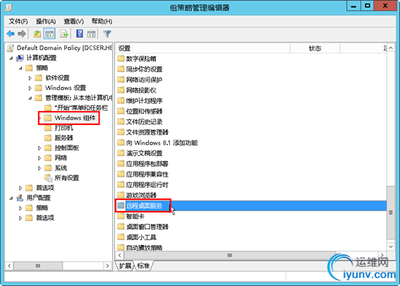

  (2)在"计算机配置→管理模板→Windows组件"中双击"远程桌面服务",如图1-2-2所示。
图1-2-2 远程桌面服务

  (5)打开"隐藏有关影响RD会话主机服务器的RD授权问题的通知"对话框,选中"己启用",如图1-2-5所示。之后单击"下一设置"按钮。

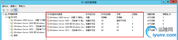

  (9)打开"RD授权管理器",可以看到已经安装及分配的许可,如图1-2-9所示。
图1-2-9 查看许可
  (10)当有RD会话主机分配许可之后,在"己颁发"列表中可以查看,如图1-2-10所示。
                    图1-2-10 查看己颁发的许可
