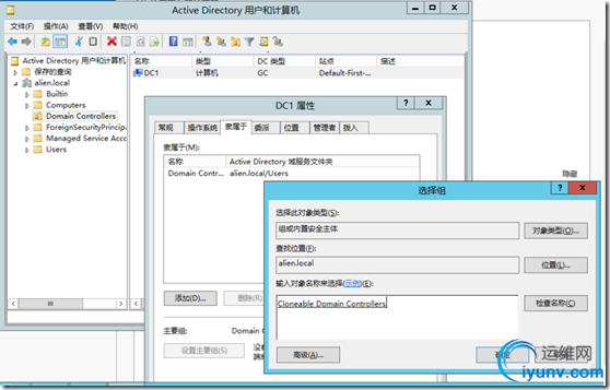

  DC克隆第一步:DC授权
首先我们要进行DC授权,把要作为克隆源的DC加入到Cloneable Domain Controllers组即可
如下图所示

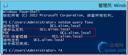

如果没有找到Cloneable Domain Controllers这个组那可能就是PDC主机没有运行在WS2012的域控上的原因,一般把PDC主机转移到WS2012后该组就会自动创建出来。
下图的命令可以检查PDC主机所运行的域控

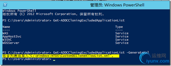

DC克隆第二步:创建允许克隆的应用列表
我们这里在DC1上用powershell里的Get-ADDCCloningExcludedApplicationList
命令来查看当前服务器上运行的应用程序或者服务.
如下图
我们需要检查显示的列表里的应用是否支持克隆,如果不支持则必须把该应用程序卸载掉,否则克隆将失败.
注意:以下服务器角色不支持克隆:
?    动态主机配置协议 (DHCP)
?    Active Directory 证书服务 (AD CS)
?    Active Directory 轻型目录服务 (AD LDS)
检查完毕后使用Get-ADDCCloningExcludedApplicationList –GenerateXml命令来创建允许克隆的应用程序的配置文件,创建后的配置文件如下
如果DC1上仅仅安装了活动目录角色,那该列表则为空,那这一步是可以忽略的

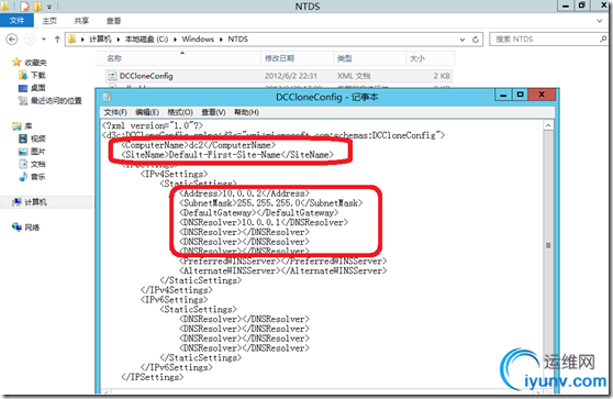

  DC克隆第三步:创建目标克隆域控所需的配置文件
这个配置文件可以使用powershell来创建,也可以自己手动创建
系统自带了该配置文件的实例文件,这里我们选择手动创建
首先去C:\WINDOWS\SYSTEM32的目录下找到SampleDcCloneConfig.xml文件,把他复制到c:\windows\ntds目录下,并且改名为DcCloneConfig.xml。
接下来用记事本打开DcCloneConfig.xml。
我们根据实际的环境在配置文件填入相应的信息,填写完毕后保存关闭就可以了。
我这里只填了目标域控的主机名,站点和IP地址之类的信息

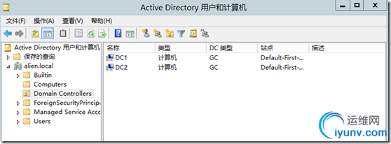

登陆后我们可以看到当前域中已经存在两台域控了
这时为了保证域控的安全性,防止克隆被非法利用,这里我们要把Cloneable Domain Controllers这个组中的所有成员删掉。

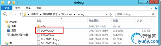

  附:克隆失败后的处理方法
如果在登录的时候出现下图的错误说明DC克隆失败,已经进入的目录恢复模式,所以用域管理员是无法登陆的
这个时候的处理办法是我们在登陆的时候选择其他账户,使用本地管理员和目录恢复模式密码登陆
登陆到目录恢复模式后我们可以通过dcprmom.log日志来查看克隆失败的原因
排除掉导致克隆失败的原因后,使用msconfig命令打开系统配置,并且在“引导”中把“安全引导”勾掉,重启后进行克隆重试的操作
