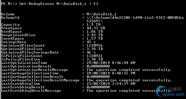

  首先看看当前的状态,这个可以通过GUI查看,也可以通过命令行,不过命令行可以获取更多的信息,比如看看上一次的优化,垃圾回收,和自我修复是什么时候执行的?该磁盘总共多少个文件,有多少个已经优化了?这些具体的数据GUI里面都看不见的,所以Powershell的相关命令真的很重要。

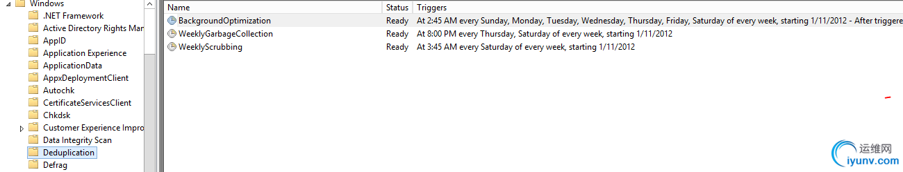

  也可以查看一下默认的schedule task是什么时候,可以跟上一个结果进行对比
  这个计划任务也可以通过GUI查看
