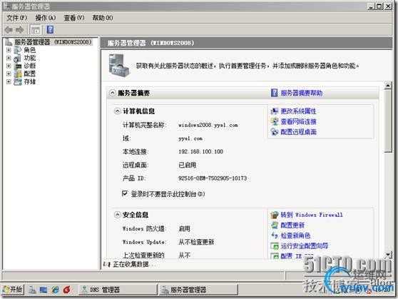

  1、准备WDS运行环境:
1)安装并配置Windows2008活动目录域。
配置固定IP,DNS指向127.0.0.1(自己),在“开始运行”中运行“dcpromo”,安装活动目录域。
  2)安装并配置DHCP服务器角色。
在“服务器管理器”中添加“DHCP”服务器角色,并设置添加作用域等选项。

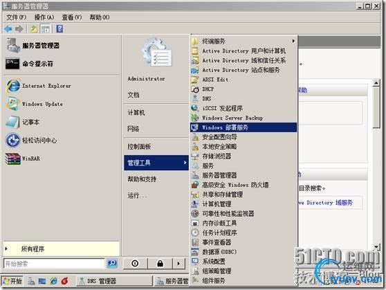

  3、配置WDS服务器。
  1)单击开始-程序-Windows部署服务,打开Windows部署管理工具。
  2)右击WDS服务器名,选择配置服务器。

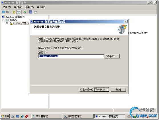

  3)单击下一步按钮,指定远程安装文件夹的位置(此文件夹必须建立在一个单独的分区内,不能和操作系统在同一分区),单击下一步按钮。

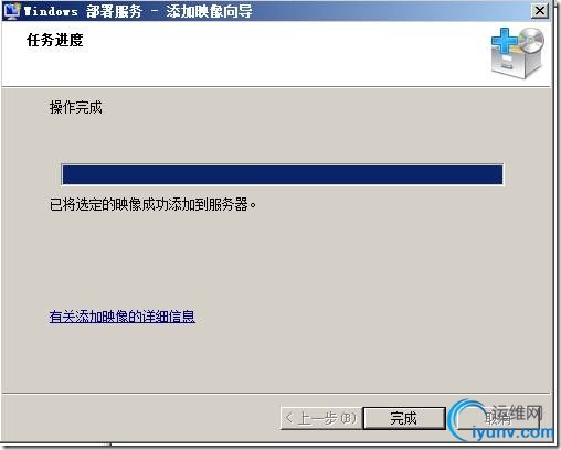

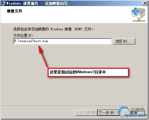

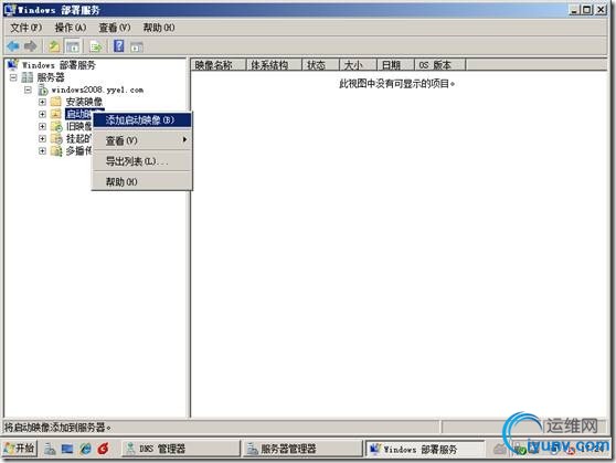

  4、添加启动映像
  1)在WDS管理器窗口中右击启动映像,选择添加启动映像。
  2)单击浏览,从Windows7安装光盘中选择启动映像文件,单击打开,然后单击下一步。
  3)两次单击下一步,开始添加启动映像。完成添加后单击“完成”按钮。添加后的启动映像如下图:

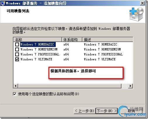

  5、配置安装映像
1)右击安装映像,选择添加安装映像。
  2)指定新映像组名,单击下一步。
  3)从Windows7安装光盘中指定安装映像文件,单击下一步。
  4)在可用映像列表中选择自己要用的映像,清除无用映像前面的复选框,单击下一步。
  5)单击下一步按钮,完成安装后单击完成。(这个步骤会有点慢,需要耐心等待)
