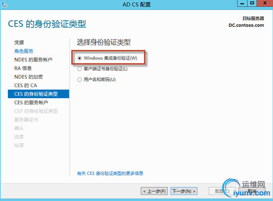

身份验证方式选默认,在域内使用,Windows集成身份验证适用范围更广一些。
