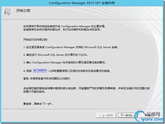

  插入SCCM2012的安装光盘,运行安装程序,点击“安装”
  点击“下一步”

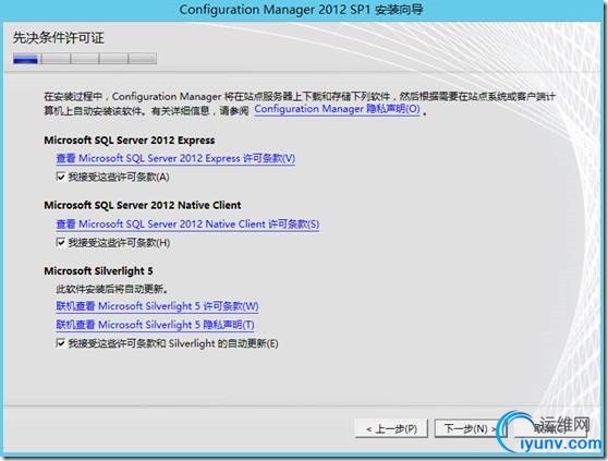

  选择接受许可条款,点击“下一步”

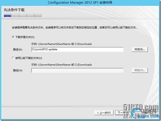

  接受这3个软件的许可条款,点击“下一步”
  接下来SCCM安装向导需要从微软网站在线下载一些必需的安装组件。选择一个存放位置。点击“下一步”
  大家都知道微软的这种在线下载很是不太给力,经常在下载的过程中断线。本次也是费了半天劲儿才把这些组件都下载下来,最后把这些组件都离线保存好了,下次继续使用。。。。

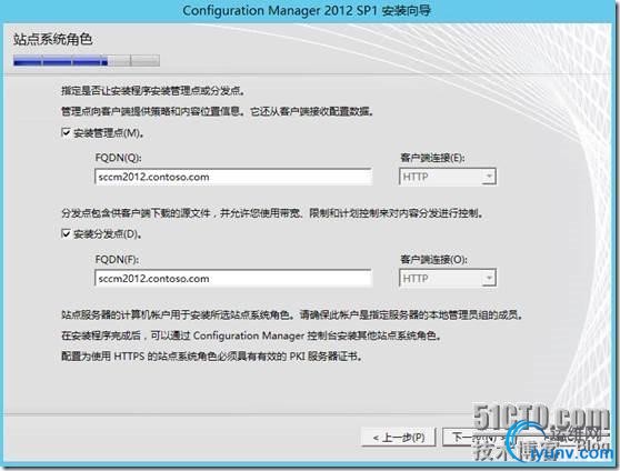

  输入SCCM 2012服务器的FQDN,点击“下一步”
  这里选择“针对每个站点系统角色配置通信方法”,点击“下一步”
  如果我们有完善的PKI体系结构,建议选择“所有站点系统角色仅接受来自客户端的Https通信”
  选择客户端连接全部为HTTP,点击“下一步”
