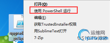

  右击-->以管理员运行 稍等几分钟(具体时间看下载的速度,只要任务管理器中有powershell就说明还在下载安装),系统会自动重启升级安装powershell到3.0
